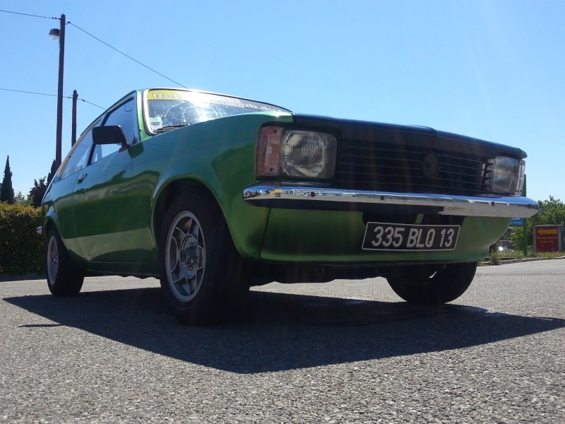

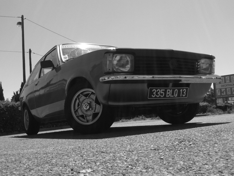

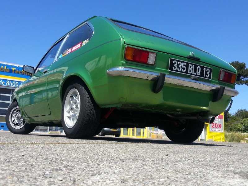

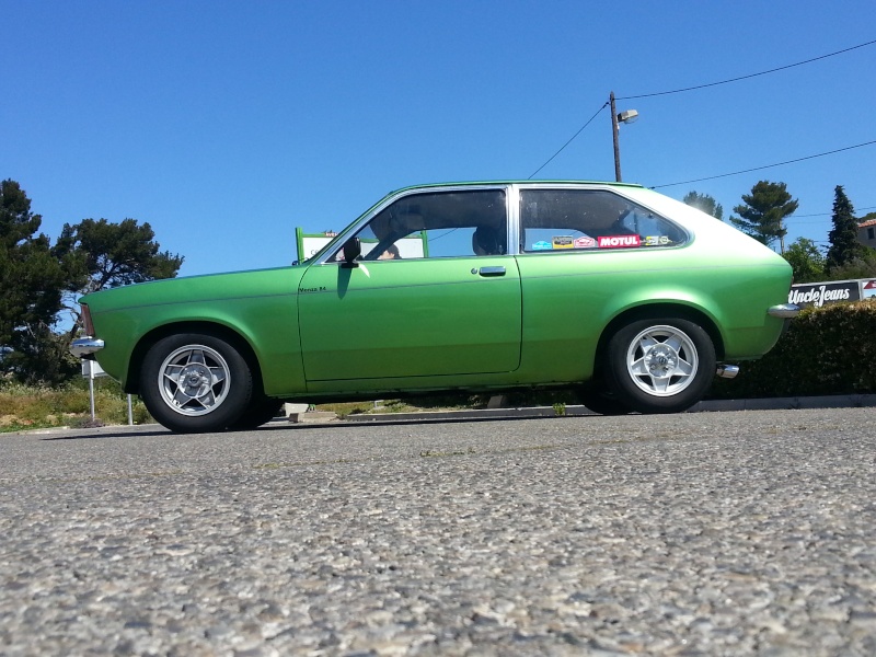

Bonjour à tous et bonne fête des mères si il y a des mamans qui nous lisent, :cou:
ce matin, après un passage à un rasso mensuel et un bon lavage, j'ai fais un petit shooting de la City ;)

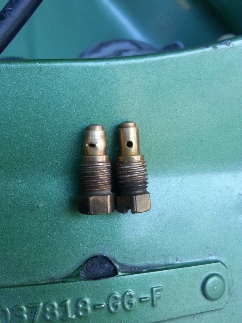

Bonsoir à tous,
participant bientôt à une Montée Historique dans la région, j'ai commencé à remettre la City en forme sur certains points pour l'occasion (ligne d'échappement, réglages carbu etc...)

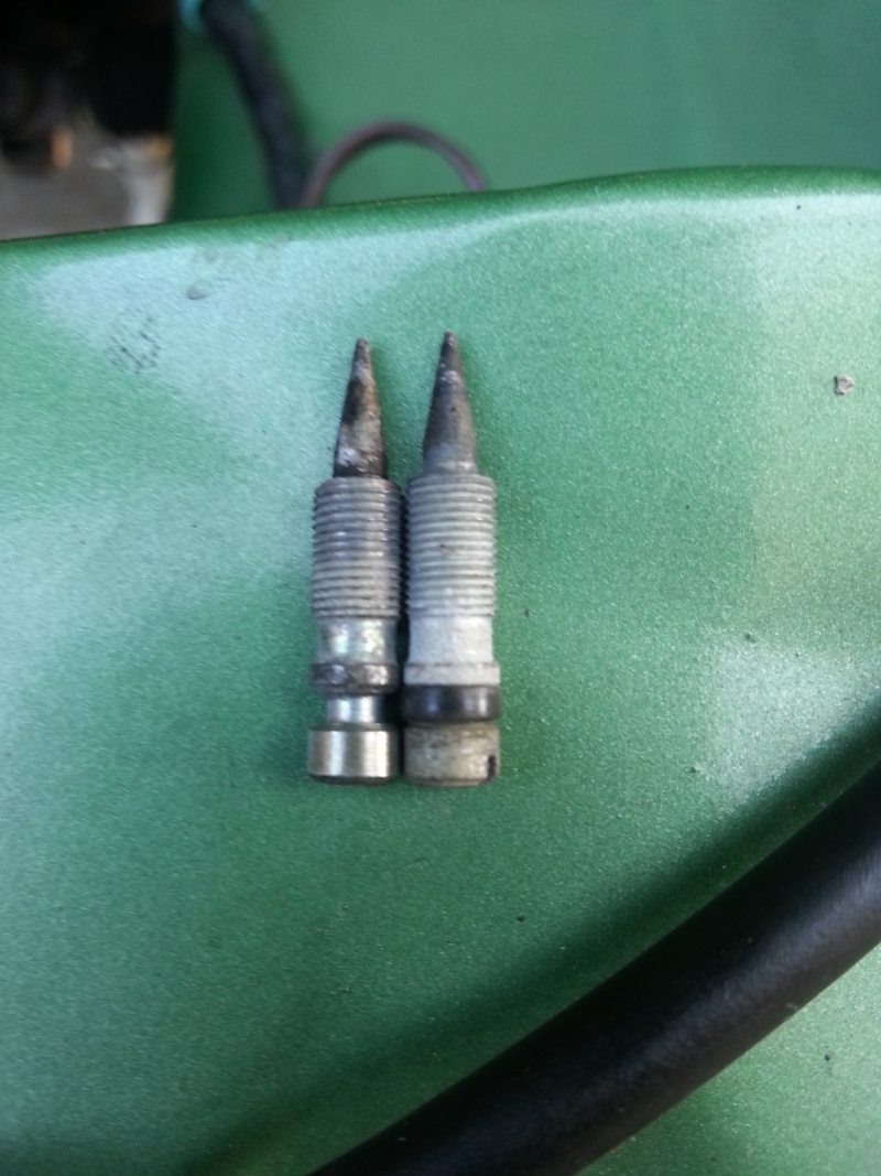

Et puis depuis le week-end dernier où j'avais fais une petite promenade d'un peu + de 200kms, elle avait un ralenti instable, ainsi que des ratées par moment à l'accélération. Je commence donc à démonter le carbu pour nettoyer certains de ses éléments et soudain, en sortant la vis de richesse, je commence à comprendre certaines choses...
C'est la vis de gauche, cherchez l'erreur...
Et oui, le joint qui assure l'étanchéité n'est plus, bon déjà un soucis en moins :jap: .
J'ai démonté également le gicleur d'air qui se trouve sur le côté du carbu et je trouvais que ses orifices étaient bizarres, je vais donc le démonter également sur le carbu qui me sert de banque de pièces(le même ou j'ai récupéré la vis de richesse) et effectivement, les trous sont quand même plus normaux :oui:
Des fois, il faut vraiment pas grand chose et puis, c'est vite réparé ;) .
Une bonne "fifille" cette City parce que mine de rien, elle est solide, surtout avec ma conduite... :bien: :ange: :dehors:
