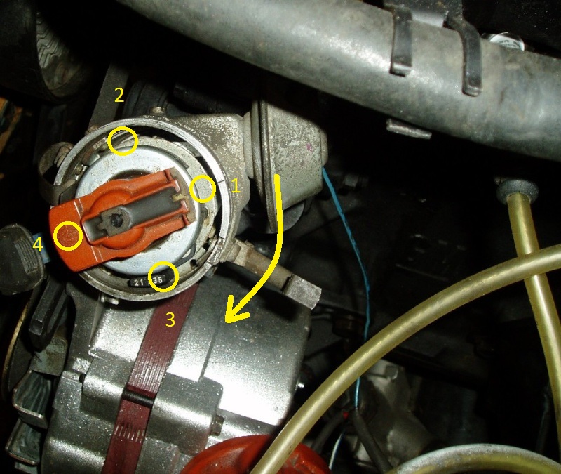

Calage sur le repère d'allumage piston N°1 au PMH
mon allumeur se trouve dans cette position et allume sur le N°4
rotor vers le repère sur carter de l'allumeur
je le sors et le met comme sur la photo de Jay
et rebranche en partant de cette position sur le N°1
ordre 1;3;4;2
là il démarre pas....
j'inverse et met pour qu'il allume sur le N°4
et là il démarre mais boite toujours .....

Recalage comme les photos de Jay
allumeur en place en allumant sur le N°1
il broute toujours et aucun effet sur le cylindre N°2

mais il faut démarrer sur le 1 c'est obligé tu dois avoir inversé tes fils c'est pas possible
sur la mienne, une fois calé mon doigt pointe comme toi vers le bas, herve.l a 2 mantas A et sur une voiture il pointe en bas (comme moi) et l'autre en haut donc soit c'est dû à la différence allumeur delco/bosch ou alors c'est autre chose
tu étais en allumeur quel modèle avant de changer ?
après si ça tourne sur 3 pattes c'est que tu as un injecteur grippé ou une bougie foireuse sur ton cylindre 2

Sur les photos on voit bien un allumeur Bosch :jap:
Maintenant il devrait mettre une photo d'allumeur avec la tête montée, comme ça on peut lui dire ou le câbles vont.
Chez lui, le premier est à la base de la capsule de dépression.

une photo pas de soucis
mais le rotor tournant sur sa droite, dans cette position câble cylindre N°1 à droite câble cylindre N°3 en face câble cylindre N°4 et à gauche câble N°2
Robert

Si ton allumage est correctement monté dans le moteur l'emplacement des câbles bougie est comme ça.
