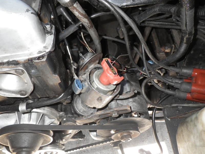

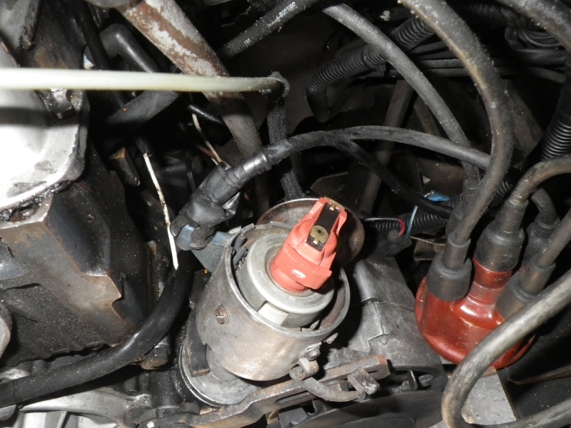

moi j'ai monté l'injection sur mon moteur carbu en laissant le calage d'allumage d'origine ça passe, après avoir passé du temps à chercher mon soucis de démarrage je me suis aperçu que c'était l'avance qui était pas bonne (trop d'avance à l'allumage) et le réglage de richesse
mets toi déjà en calage d'allumage stock, la vis de richesse du débimètre doit être dévisser d'environ 3 tours (attention si le ressort de la vis est usé cela peut être moins) d'où l'intérêt d'une sonde d'échappement ou alors faire au feeling
