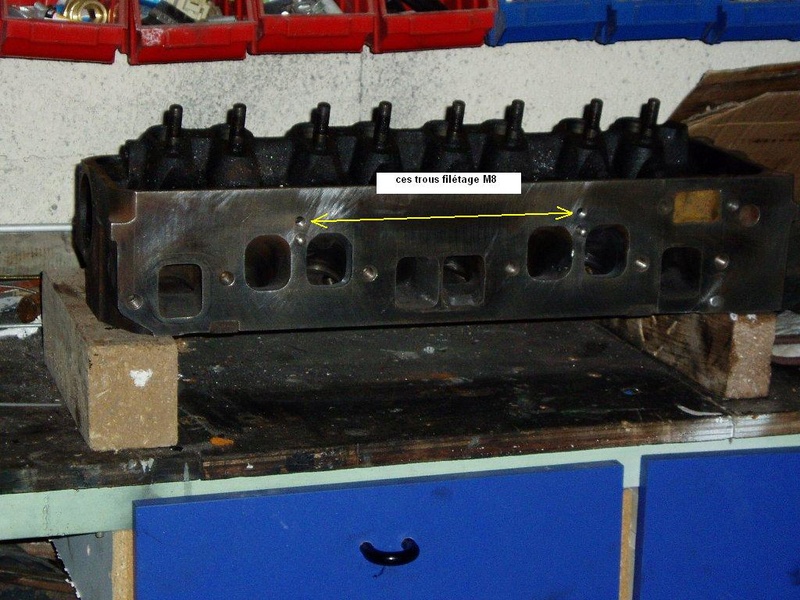

Le 2 tiges verticales que tu auras vu sont des supports pour la pipe d'admission, elles vont jusqu'en bas du bloc.
Le problème des moteurs CIH avec 2 (ou 3) double carburateurs est le poids des carburateurs et la longueur de la pipe qui 'fait manivelle', par conséquence est que 'le haut' de la pipe, là ou il y a les tétons de centrage, s'éloigne de la culasse avec une prise d'air comme résultat.
Les culasses suédoise, comme montées sur les Manta 200, avaient deux trous supplémentaires juste au dessus les tétons, les pipes d'admission pour le Weber 45 / 48 étaient donc fixées avec 2 vis (M8) supplémentaires.
