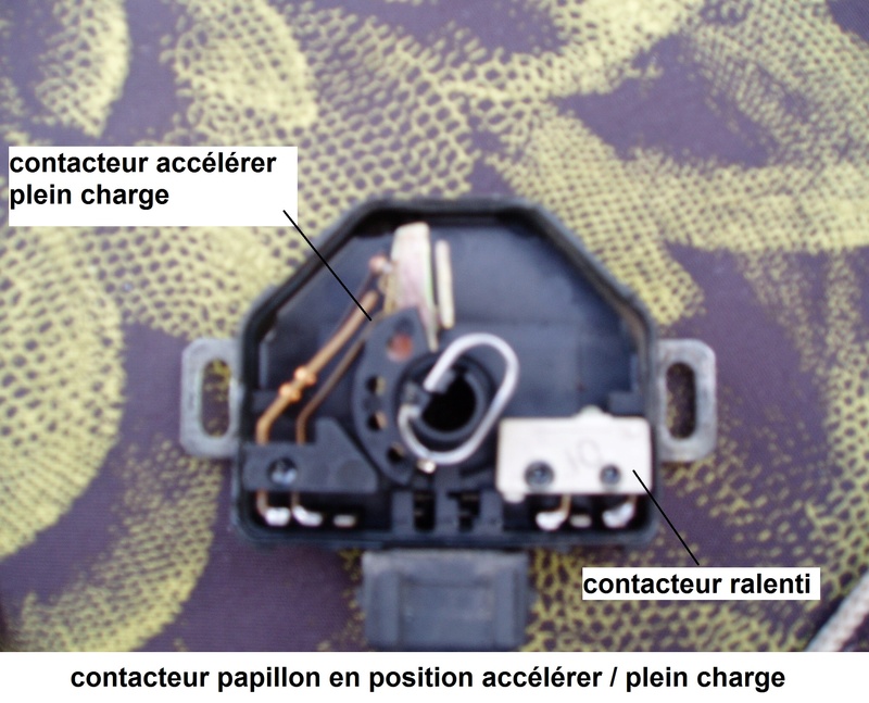

L'injection est seulement coupée si on lâche l'accélérateur.
Le signal pour ça vient du capteur sur le boîtier papillon, ce capteur se fait régler en tournant le capteur en rapport du boîtier / axe papillon.
A l'intérieur ça se présente comme ça, un contacteur pour la position "plein charge" et un contacteur "ralenti", ce n'est pas la peine de louvrir parce que en tournant le contacteur on entend un petit clic dés que le contacteur 'ralenti' fonctionne.
Si le contacteur et son montage sont d'origine c'est presque impossible, le réglage est possible sur juste quelques dégrées.
