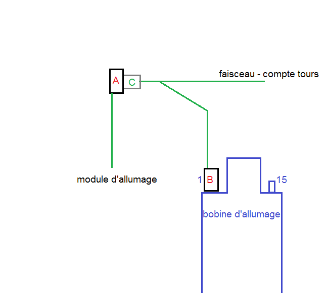

Si ta pompe ne fonctionne pas il y a la possibilité que ton relais tachy-métrique est défectueux ou ne reçoit pas des impulses.
Hier, quand j'ai parlé des fils verts à la bobine, je voudrais dire qu'on risque d'inverser les fils (comme moi je faisais) parce que les connecteurs A et B sont pareils.
La bonne connexion est ça.
