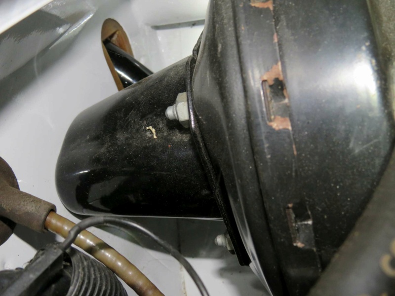

Mes mastervac de rekord D se monte sur manta A, mais ne se monte pas sur Kadett.
La tige est a modifier au niveau de la pédale...
Pour me montage PSA.. je trouve que cela est une bonne idée.... Reste a savoir quoi monter...

Si l'on garde les mêmes dimensions de servofrein et maitre-cylindre, pas besoin de connaissances particulières. Il y a quasiment toutes les tailles standard de maitres cylindres... Et de servofreins également.
mantaluke a écrit : jeu. 13 févr., 2025 12:26il reste un petit soucis pour l'approvisionnement en pièces, car il est fini le temps ou je pouvais me balader sur une casse pour selectionner de visu ce qui pourrait me convenir, en mesurant les entraxes, l'encombrement, la disposition etc....
de nos jours il faut savoir à l'avance exactement quelles pièces il me faut afin que le magasinier de la casse veuille bien cherche la bonne reference sur son ordi :sic:
L'accès aux véhicules dans les casses n'est malheureusement plus possible, et effectivement, ça complique la recherche de pièces adaptables sans trop de modifs.
Néanmoins, il me semble qu'une grande partie des servofreins produits par PSA dans les années 90 / début 2000 ont le même entraxe de fixation côté tablier que nos Opel. Et pour les maitres cylindres (des mêmes années), comme déjà précisé, toutes les tailles sont interchangeables et montables sur ces servofreins PSA.

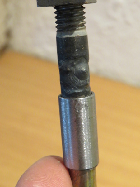

La seule modif consiste à modifier la tige de poussée côté pédale pour obtenir la bonne longueur et à re-cintrer les tuyaux de freins pour les visser sur le nouveau maitre cylindre. Sur la photo, j'avais chanfreiné et soudé, puis rajouté un bout de tube par dessus, également soudé pour renforcer et éviter tout risque de rupture.
:bien: :bien: :bien: :merci: ça simplifie déjà l'éventail des recherches
