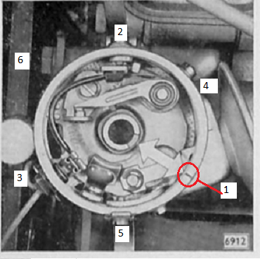

Pour le vérifier il faut commencer au début, est ce que le distributeur d'allumage est bien monté ?

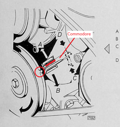

Démontes les bougies et enlèves le cache culbuteur, tourne le moteur jusque les 2 culbuteurs du cylindre nr. 6 basculent simultanément, 1 soupape qui ouvre et l'autre qui ferme. tournes le moteur jusque la bille sur le volant moteur est sur la flèche sur le bloc, ou bien la marque sur la poulie est dans cette position.
Maintenant le doigt du distributeur doit être dans cette position:

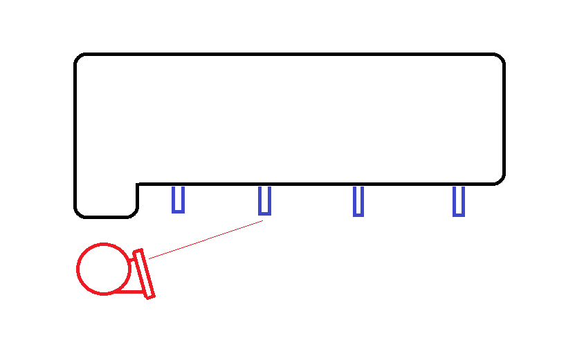

Et la capsule de dépression doit 'pointer' vers bougie nr. 2.
Si ce n'est pas le cas corriges le.
Après tu vérifies si les câbles bougie sont branchés comme indiqué sur le deuxième image.

J'ai contrôlé l'ordre d'allumage, qui est toujours ok. Le réglage du pmh sur le cylindre côté distribution, c'est bien celui la pour régler l'allumage? Ensuite la capsule est bien dirigé sur le cyl numéro 2, et le doigt de l'allumeur positionné en face du meplat sur l'allumeur. Su le volant moteur se trouve un écrou qui est en face du repère lorsque le cyl 1 est au pmh, j'ai pas de bille... c'est ça?
Cylindre nr. 1 est le cylindre coté distribution, cylindre nr. 6 est le cylindre coté volant moteur.
On règle le moment d'allumage à partir du cylindre nr. 1.
C'est possible que tu n'a pas une bille sur le volant moteur, dans ce cas tu dois regarder la marque sur la poulie du vilebrequin.
Pour un réglage correct dans les règles de l'art il faut regarder ici, mais c'est en allemand http://www.senator-monza.de/?wM9QUSE1kJzIT...cDN8lTM9EkUBBVT

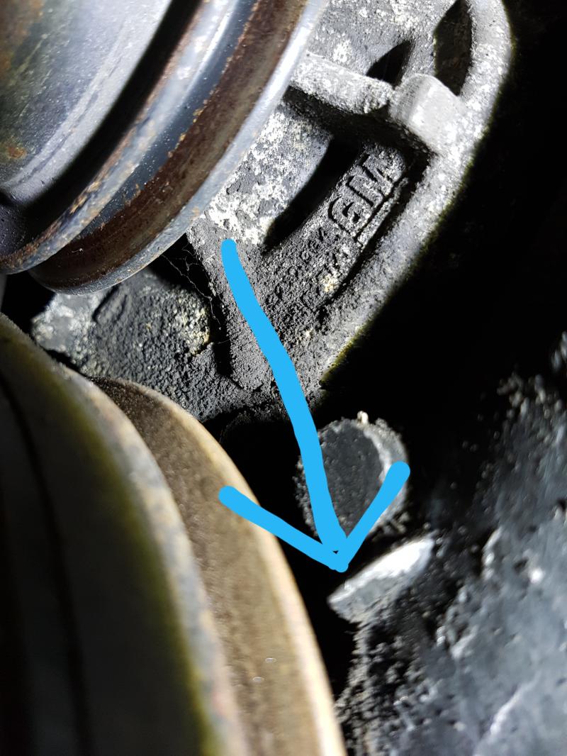

Alors la marque sur la poulie je l'ai bien, par contre le repère sur le bloc ressemble à quoi?
Est ce que cest celui là??
Merci
Toucan74
Messages : 145
Inscription : jeu. 06 sept., 2018 08:08
Message par Toucan74 »
Bon apparemment c'est celui là le 1er piston est tout en haut...
Oui, c'est bien ça.

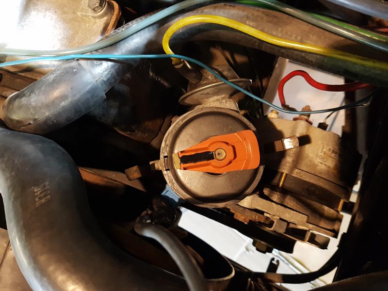

Bon l'allumeur etait bien calé...
Le fils numero 1 sur la tête d'allumeur est à quel endroit?
