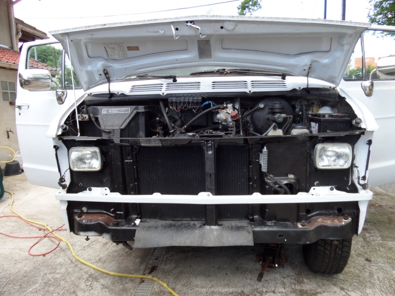

Les longerons avant ne sont pas restés blancs longtemps.
Ca faisait trop flashy.
Du coup, je les ai repassés en noir Hammerite.
C'est vachement mieux.
Remontage de la face avant, sans les accessoires de clim.
La tuyauterie, l'échangeur et tout le toutim qui va avec.
Le climatiseur est resté en place, les entrée & sortie bouchées.
Pour l'avant, les clignotants sont ok parce que oranges et les veilleuses blanches.
Pour l'arrière, je dois trouver des clignotants oranges en applique sur la tôle sur ou sous les feux existants.

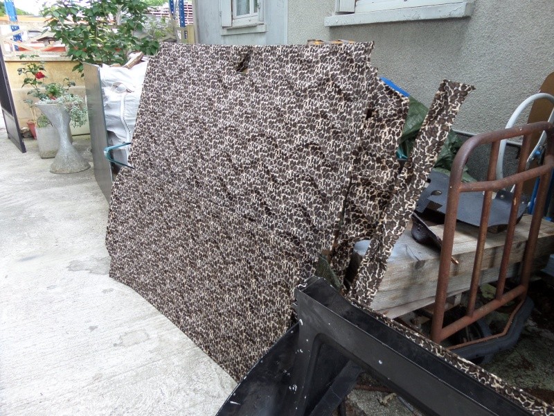

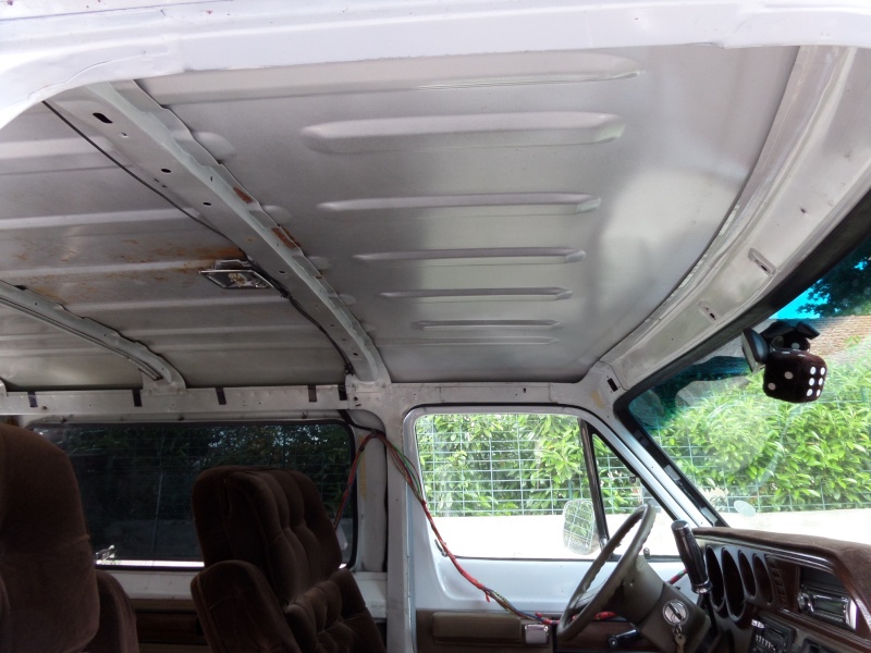

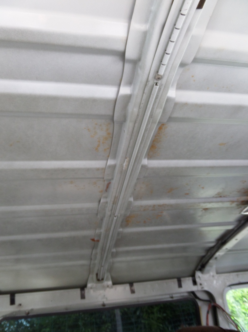

J'ai démonté tous les habillages intérieurs et le plafond.
Je vais pouvoir défaire le millier d'agrafes qui sert à tenir la peau de léopard.
Les agrafes ET l'adhésif double face, en veux-tu , en voilà.
J'ai compris pourquoi il s'affaissait.
C'est de l'isorel qui a été doublé de laine de roche qui l'a alourdi.
Avec le poids et le temps, l'isorel a perdu de son ressort et à fléchi.

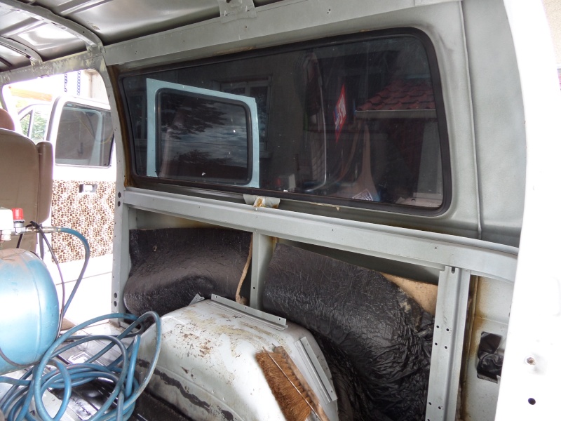

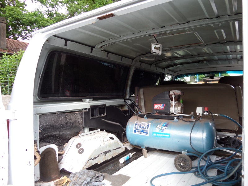

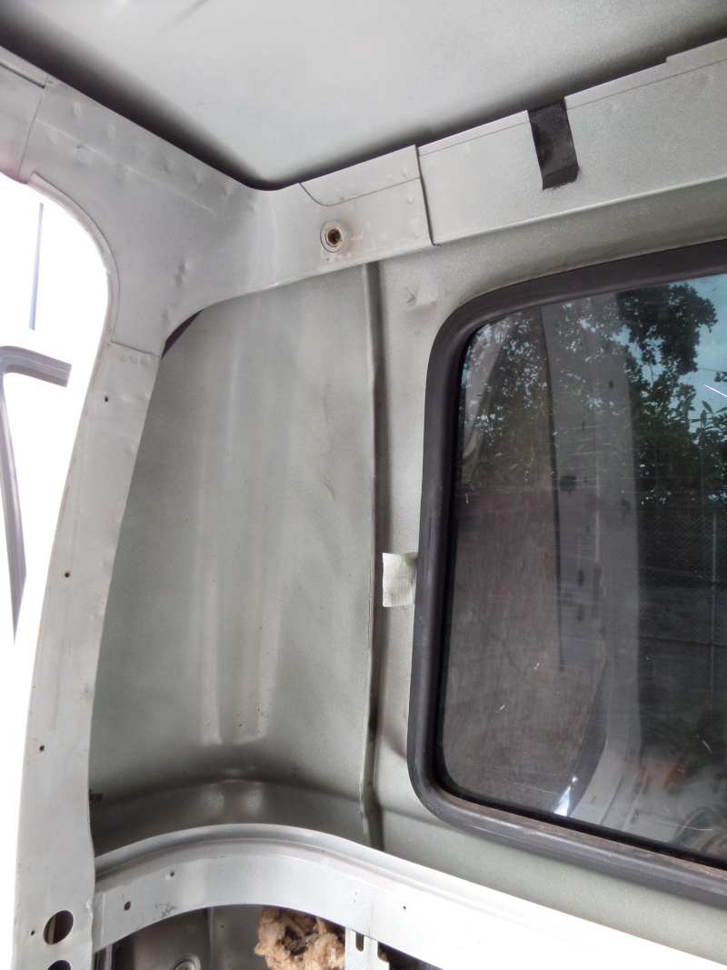

La cabine une fois tout démonté.
Messages : 3325

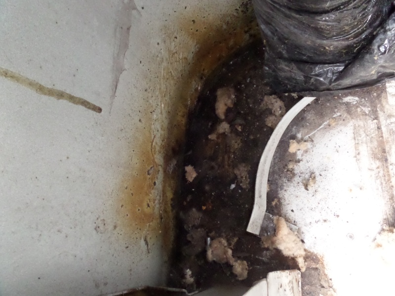

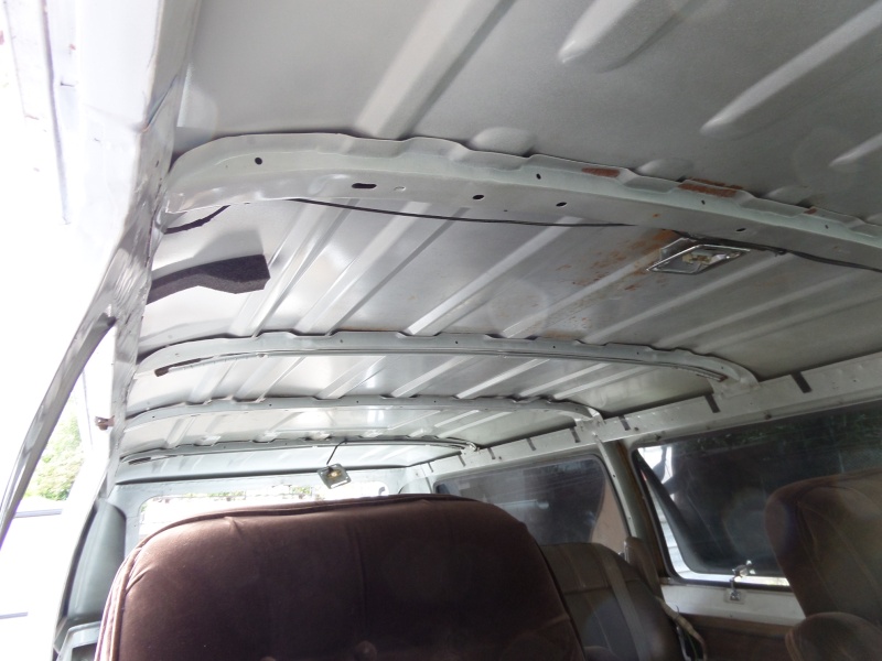

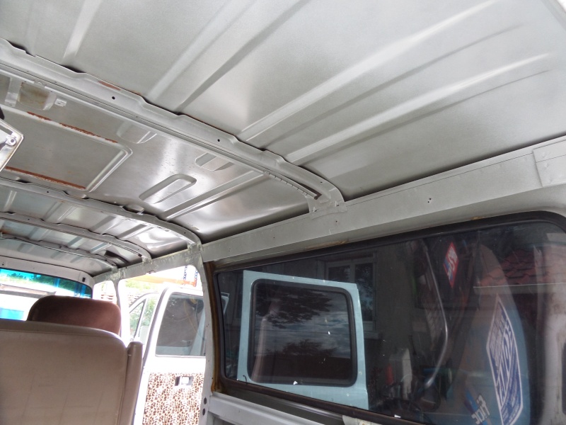

Aucune trace de rouille sur les cotés ni sous le toit.
Le marron qu'on voit est le résidu de colle.

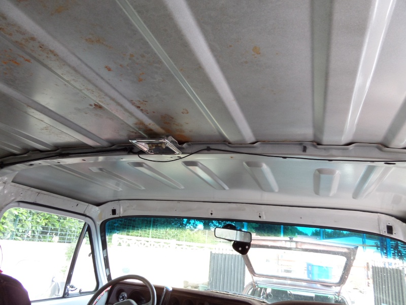

Messages : 3325

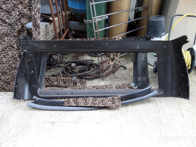

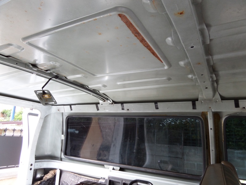

Les garnitures intérieures et l'isorel du plafond sortis.
Graouuur :lol: :lol:

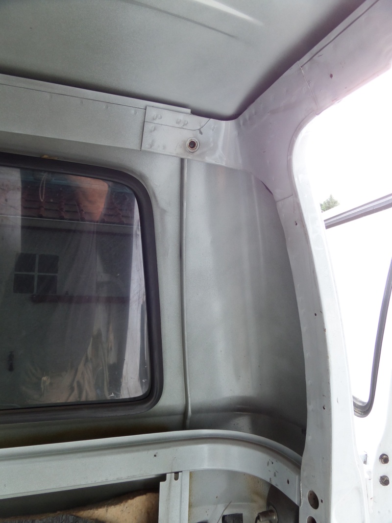

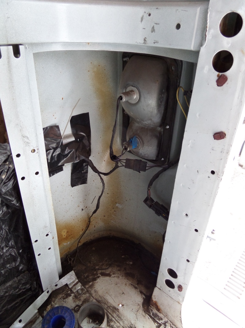

L'arrière
Messages : 3325
Messages : 3325

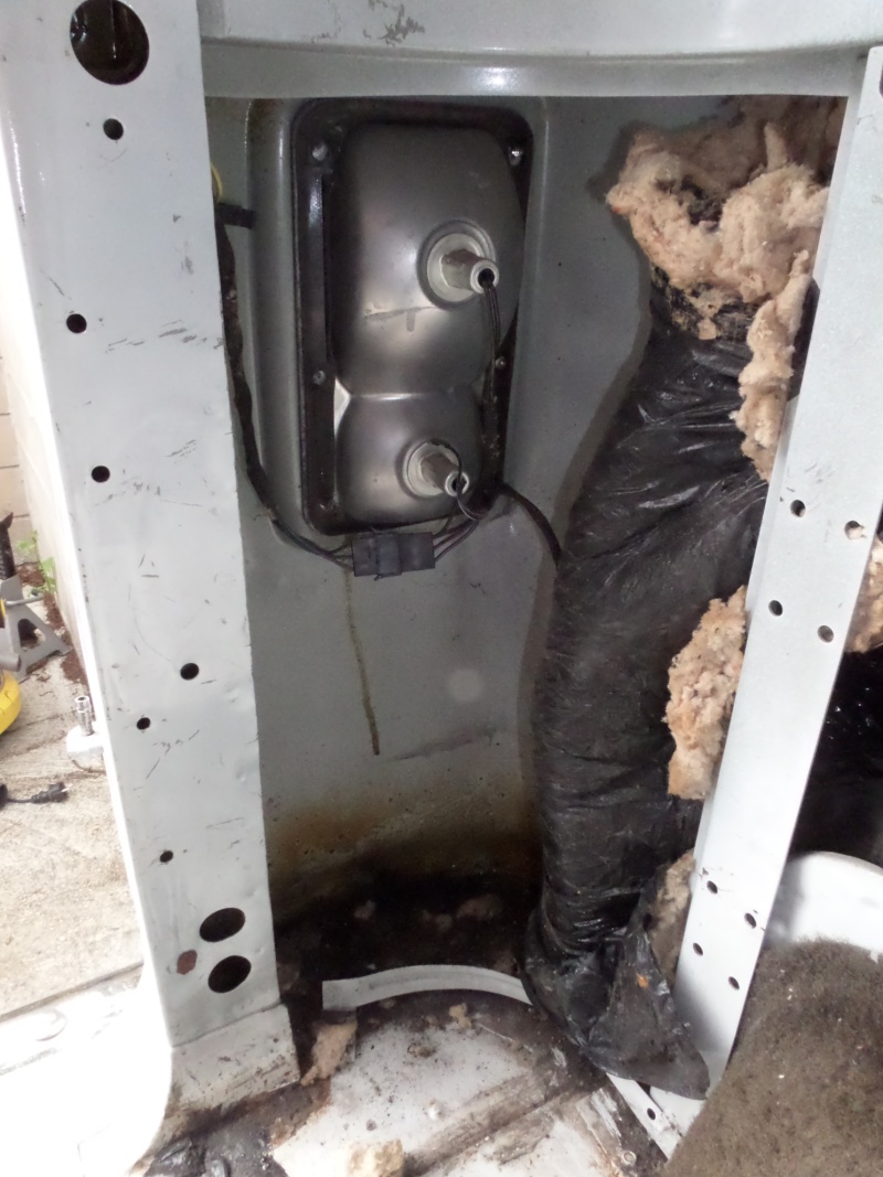

La gaine de ventilation pour l'arrière que je vais laisser en place.
Et le dernière pour ce soir
