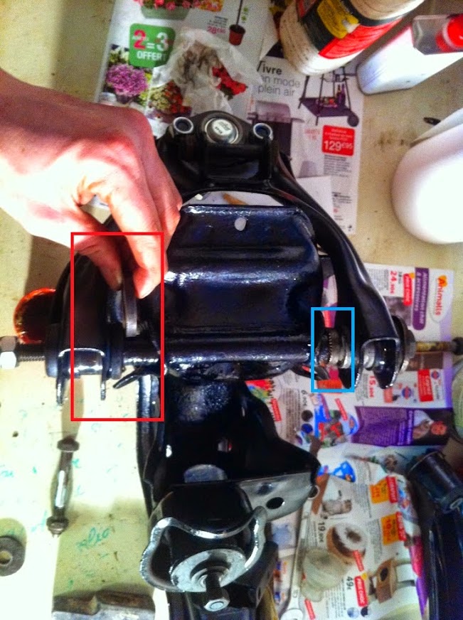

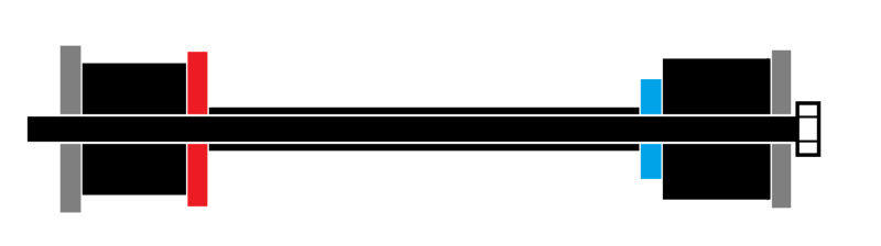

Ce week-end, j'ai attaqué le montage du train avant ! :sol: Outre mon problème de vis manquante, je me suis retrouvé à un autre dilemne.Cela concerne la fixation du triangle supérieur sur la traverse.Au démontage le triangle était monté ainsi :De droite à gauche :- Grande rondelle fine- Silent block 1- Petite rondelle épaisse (en bleu)- tube- Grande rondelle épaisse (rouge)- silent block 2- Grande rondelle fine
Sauf que j'ai changé le triangle et que - par manque de place- je n'arrive pas à insérer la Grande rondelle épaisse rouge :
=> cela m'embête un peu que le tube soit directement en contact avec le silent block ! qu'en pensez-vous ?PS : J'ai les anciens triangles mais sans les silent block dessus donc je ne peux pas mesurer... :merci:

Ces rondelles rouge et bleue servent à régler la chasse, l'épaisseur totale des deux rondelles ensemble est 12MM.
C'est impératif de monter ces deux rondelles ou bien des rondelles avec une épaisseur totale de 12MM, sinon tu déformeras le triangle.
Si tu n'arrives pas à mettre la deuxième rondelle essayes d'ouvrir un peu l'espace avec un grand tournevis.
