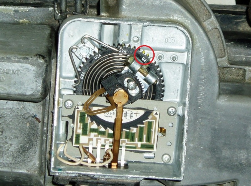

il faudrait faire tourner le moulin, mais en pouvant voir le volet de ton débit metre pour voir qu'est ce qu'il fait.
j'ai l'impression que au ralenti ton volet bouge dans tous les sens et envoie donc les infos qui changent tout le temps et trop souvent au calculateur qui essaie de corriger et d'injecter en conséquence, et fini par faire n'importe quoi.
L'injecteur départ à froid n'a pas d'influence sur ton problème, il s'arrête au bout de 15 secondes.
Il n'y a pas besoin de démonter le débitmètre pour voir ce qu'il fait, enlèves juste le couvercle noir, c'est collé et tu verras le "doigt" qui balaie sur les contacts et qui est un avec le volet.

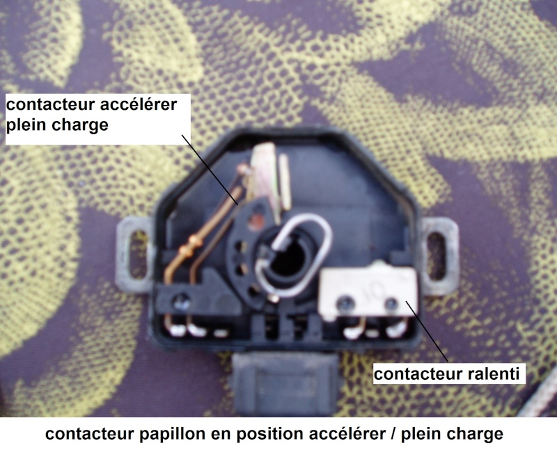

Est ce que le papillon est bien réglé ? il faut être entièrement fermé.
Est ce que le contacteur du papillon est bien réglé ? quand le papillon est fermé le contacteur ralenti doit être enclenché.
Est ce que le tiroir d'air additionnelle fonctionne bien en position froide? pour le vérifier démontes la durite entre le tiroir et la pipe d'admission.
