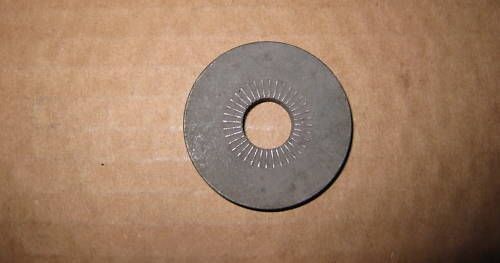

OK, compares aussi la distance entre les bagues dans le triangle, d'après moi il y a quelque chose qui cloche.
Peut-être inutile te dire mais ne mélanges pas les triangles gauche / droite.
J'ai l'impression que tes rondelles ne sont pas d'origine, ou bien pas à leurs places.
Les rondelles ont les dimensions suivantes: 12,2 x 40MM épaisseur 3, 6 et 9MM.

salut ;c'est pas dramatique de devoir forcer un peu pour mettre les rondelles de reglage de chasse .
Ne te fais pas avoir: la grande vis du triangle supérieur rentre de l'avant vers l'arrière sinon apres tu seras obligé de la couper pour sortir le triangle;) D'origine c'est la petite devant la grande derriere je croit, de toute manèere ça change pas grand chose elles sont de même épaisseur
Ensuite pour les rondelles de réglage de chasse tu peux augmenter un peu ton angle de chasse en diminuant l'épaisseur des rondelles avant de maniere à reculer le triangle superieur
Il faut garder l'epaisseur totale des rondelles donc ce que tu enleves devant tu le rajoutes derriere .
Si tu mets beaucoup de chasse ton triangle va toucher la traverse quand la suspension se détend. Tu peux meuler un peu la traverse la ou ca touche

tu es sur ?
si tu enleves de l'epaisseur entre triangle et la traverse (a l'avant du vehicule) il faudra augmenter d'autant l'épaisseur de la cale située a l'arrière de la traverse ce qui a pour effet de reculer le triangle ... si ton triangle avance tu viendras me montrer comment t'as fais sur ton auto
