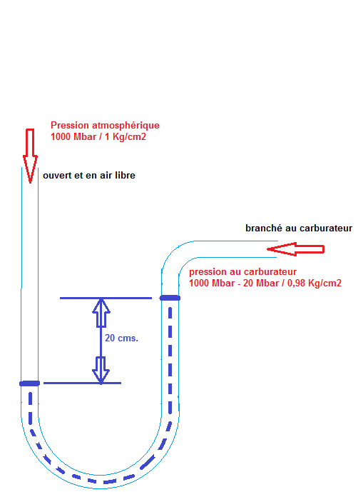

tooffy a écrit : jeu. 22 août, 2013 22:13J'en ai fais un avec du tube transparent un truc de ce genre:

Il n'y a pas un règle au niveau de la section de la colonne, il faut appliquer les théorèmes de Blaise Pascal.
Si la pression atmosphérique est 1000 millibar et la pression dans le carburateur est 20 millibar de moins, c'est la pression atmosphérique qui pousse l'eau vers le carburateur.
10 mtr. de colonne d'eau = 1 bar, 20 millibar est donc 20/1000 de 10 mtr. de colonne d'eau = 20 cms.
