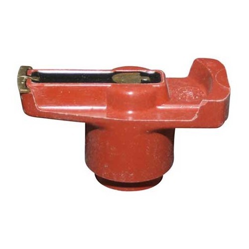

Est il possible que le site où j'ai commandé mes pièces m'ai envoyé un doigt d'allumeur pour montage bosch et pas delco remy ?
ça pourrait causer un problème?
Pour la tète d'allumage à priori ce ne sont pas les mêmes fixations donc pas possible de se tromper (delco rémy fixation à vis et bosch à clips)
Sur le delco rémy tu as sur le rotor une petite lame ressort qui fait contact avec le graphite dans la tête de distributeur, si tu n'as pas cette lame de fait c'est bosch
Rotor Bosch
https://encrypted-tbn0.gstatic.com/images?q...mqtSxMzlgu-3qQw
Tête bosch où tu vois le charbon qui ressort et qui est monté sur ressort
Rotor Delco
Tête de distributeur
tu vois le charbon fixe ici d'ou le ressort sur le rotor
En tout cas c'est ce que j'ai sur mon ascona A
