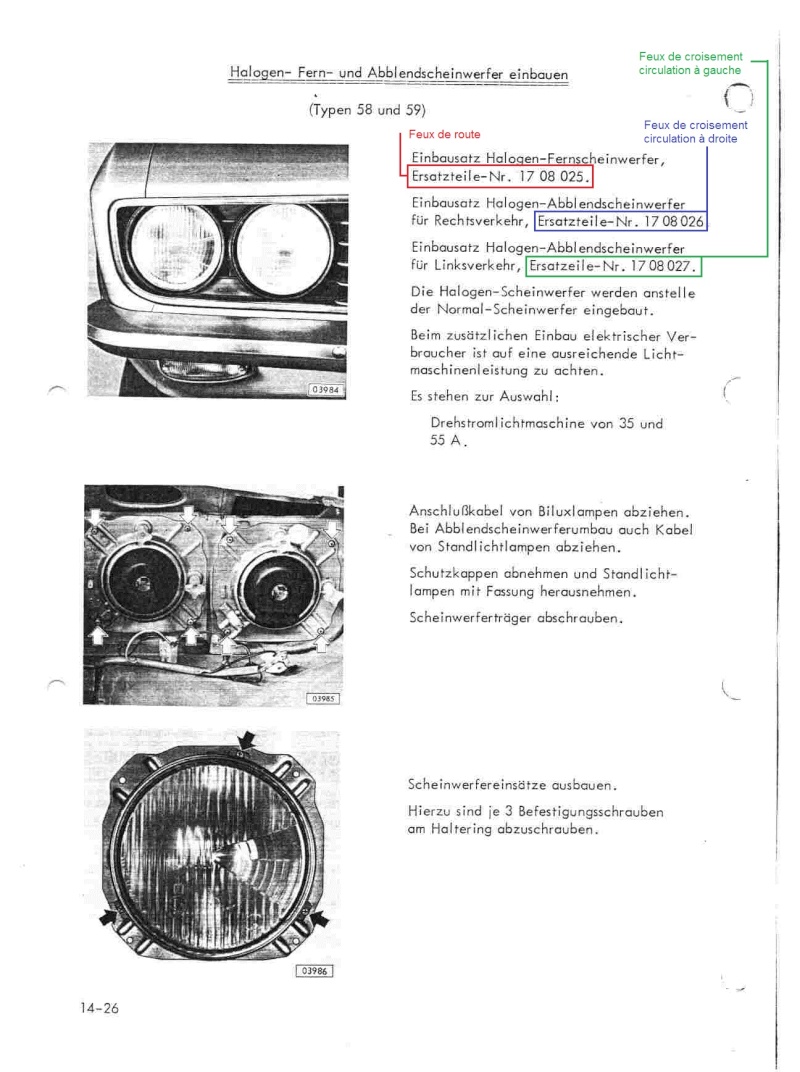

Après avoir détaillé mon faisceau électrique , j'ai bien ce que tu m'a dit wim 1 fil blanc en 1,5 qui part du relais et un fil blanc en 0,75 qui arrive au phare....donc j'avais bien le montage avec les H1 mais comme tout a été piqué quand elle était à la casse ...je me suis basé sur le schéma de la revue technique.
Donc petit changement de programme , je passe sur le branchement des bilux et si je trouve que je n'y vois pas assez je passerai sur le branchement du schéma en relayant les deux lampes supplémentaires.

syt, le mystère auprès des lampes halogène me semble résolu, grâce à un site russe j'ai pu télécharger le manuel d'atelier Ascona / Manta A.
La, j'ai trouvé les même références que tu avais données (17 08 025 et 17 08 027) il s'agit des kits de conversion de 'bilux' en 'H1'.
Regardes;
Regardes;

Merci wim , heureusement qu'on t'a sur ce forum...je n'aurai jamais eu l'idée d'aller chercher un site russe pour dépanner une allemande...
<a href="http://www.hostingpics.net/viewer.php?i ... .jpg"><img src="http://img11.hostingpics.net/thumbs/min ... os0676.jpg" alt="Heberger image" /></a>
syt69 a écrit : ↑ven. 15 janv., 2016 22:54je n'aurai jamais eu l'idée d'aller chercher un site russe pour dépanner une allemande en France:
Je ne suis pas aller chercher en Russie, mais en tapant "Werkstatthandbuch Opel Manta A" je suis tombé la dessus.
le site http://www.manta.decals.ru/down.htm mot de passe: manta.decals.ru
Il faut dire que les russes publient beaucoup de documentation officiel d'Opel (et autres marques).
