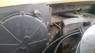

Ah ça y est. J'étais déconnecté de Servimg..... Mon PC commence à vieillir.... comme moi.... :muah:
Mais je n'arrive plus à mettre l'image directe... On me dit que je ne suis pas autorisé, je ne peux plus citer non plus.....
Messages : 5073
Par contre prends plutôt image forum pour le format, c'est plus visible pour les détails. :bien:
:hm: je vois bien le boîtier de ton ventilateur avec le multiprise (je crois)
Normalement c'est un petit faisceau de 3 fils avec une longueur d'une dizaine de centimètres qui sort du boîtier ventilateur.
L'autre bout qui sort du 'grand' faisceau est ou ?

Le faisceaux de trois fils est bien là. Je l'ai écarté pour la photo......

Le bout de faisceau coté ventilateur est ou ?

Non, le soufflet est bien. les trois fils sont bien aussi, on ne les voit pas sur la photo, il ne me manque que cette prise. Il y avait un bricolage avant, et j'ai voulu nettoyer ça, j'aurais pas dû tripoter.
J'ai essayé avec des petites fiches électrique, mais ça ne va pas. Faut que je trouve une épave avec le système encore bon.
