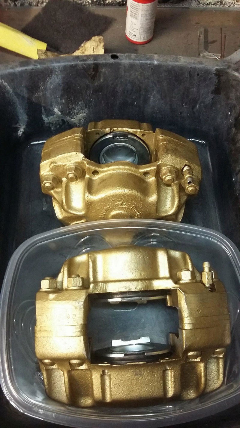

Les cylindres de roue sont neuf et les étriers ont été sablé et refait.
Les étriers sont-ils montés comme il faut ? c'est à dire; la vis de purge en haut, le flexible en bas.

Les étriers sont montés comme tu l'indique. Les flexibles sont neuf (durite aviation).
