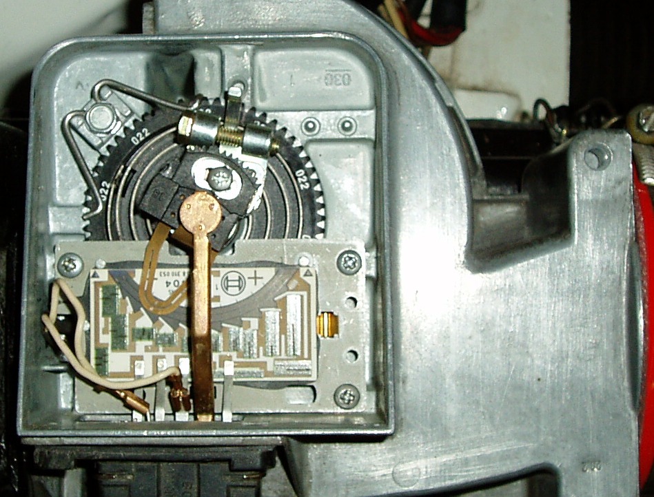

Je ne sais pas, d'abord la question est ce que ton système d'injection est à 100% le même que le mien, la il faut comparer les numéros de Bosch.
Après comment réagit cette sonde sur une variation de température.
Comme je disais au début, j'ai l'impression que ton moteur tourne trop pauvre / maigre mais sans certitude, est ce que tu as un moyen pour mesurer le CO² ?
Si le moteur tourne au régime constant mais le plus bas possible ou se trouve le doigt du débitmètre ?
Chez moi, à 1100 tours/min c'est ici.

Je viens de la démarrer à froid, ralenti accéléré à 1500 t d'abord, puis elle descend à 1100 t, le doigt est au même endroit que sur ta photo à ces deux régimes. Après 30 ou 40 secondes elle descend au ralenti 900 ou 950 t et c'est là qu'elle commence à cafouiller une dizaine de secondes et elle cale...et le doigt par sur la gauche pendant qu'elle cafouille et part en butée à gauche quand elle cale. Et à partir de là, elle tient plus le ralenti.
jeanmimi33 a écrit : jeu. 05 juil., 2018 06:52Je viens de la démarrer à froid, ralenti accéléré à 1500 t d'abord
C'est bon.
jeanmimi33 a écrit : jeu. 05 juil., 2018 06:52le doigt est au même endroit que sur ta photo
Là, on peut supposer que l'indication du débitmètre au calculateur est la même que chez moi.
jeanmimi33 a écrit : jeu. 05 juil., 2018 06:52 Après 30 ou 40 secondes elle descend au ralenti 900 ou 950 t
C'est rapide, mais la température ambiante est déjà assez élevée, le tiroir d'air additionnelle fait son travail.
jeanmimi33 a écrit : jeu. 05 juil., 2018 06:52 à 900 ou 950 c'est là qu'elle commence à cafouiller une dizaine de secondes et elle cale...et le doigt par sur la gauche pendant qu'elle cafouille et part en butée à gauche quand elle cale. Et à partir de là, elle tient plus le ralenti.
Et ça n'est pas bon !
