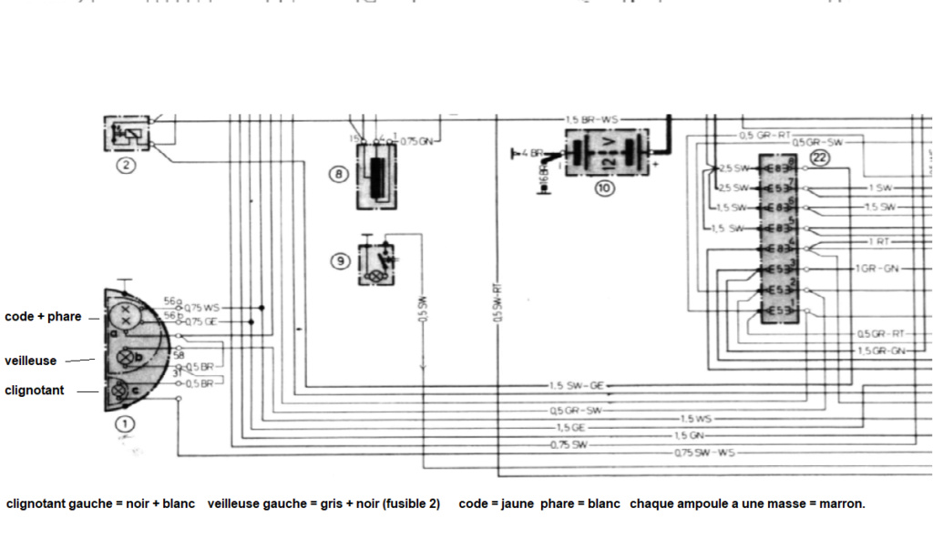

J ai celui de la RTA rekord II. Mais je retrouve pas mes petits, et c pas super lisible. En plus, je suis daltonien
Quand un unijambiste se lève du mauvais pied, il s en rend compte de suite.
Etre daltonien est un grand handicap pour un électricien et certainement un électricien d'automobile.
Il n'y a pas des différences entre les schémas des Rekord (Sprint) et Commodore (GS).
Heureusement que les schémas sont en noir et blanc.
Cocomodore
Messages : 278
Inscription : mar. 26 mai, 2015 16:16
Localisation : Corbarieu
Message par Cocomodore »
Les schémas, oui, les fils...non. Et pour faire coïncider avec le schéma, bonjour la galère
Voici, une petite partie du schéma ou on voit le phare gauche avec le veilleuse et et clignotant dedans.

Bon, mini audit:
A l allumage des feux, les phares ainsi que le voyant phares s allument (le bleu). Pas d accès aux codes. Pas de voyant code non plus.
Phares éteints, il ne s allume (ainsi que les phares) que lorsque je fais un appel de phares.
J en déduis donc que j ai une masse qui me court circuite les codes.
Mais où :ref:
Ensuite, j ai un fil noir en l air qui part de la colonne.
J ai pensé a une masse. Mais reliée, rien. Quand je le relie a un permanent, le tableau de bord s éclaire, sélecteur des feux allumé ou pas.
Ton inverseur fonctionne toujours ?
