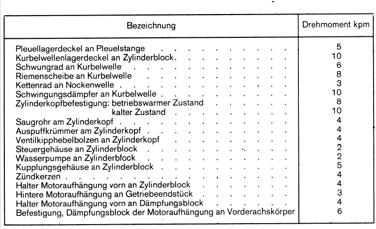

biomecano a écrit : sam. 04 janv., 2020 16:22Ce manuel d'atelier OPEL ?
Alors, c'est que dans les manuels en langue française !
Je vois que tu montres page nr. 20, chez mes manuels d'atelier le moteur et embrayage sont discutés entre les pages nr. 185 et nr. 300 environ.

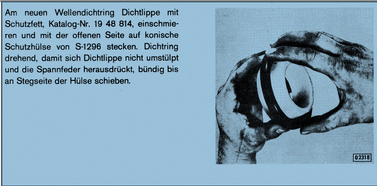

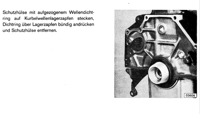

Je connais bien les dessins nr. 10 et 11 ils sont présents dans les manuels de (presque) tous les Opel à moteur CIH, mais le dessin nr. 9 non.
Ça parle bien des joints carter, mais pas plus.
Contrairement à ton manuel, ici les couples de serrage sont spécifiés sur une feuille appart.
Il est sure que le joint spi de Michel fuit, je pense que pendant le montage il a abîmé le joint, c'est un problème connu, si on n'a pas les bons outils il faut être très prudent surtout si le moteur es en place.

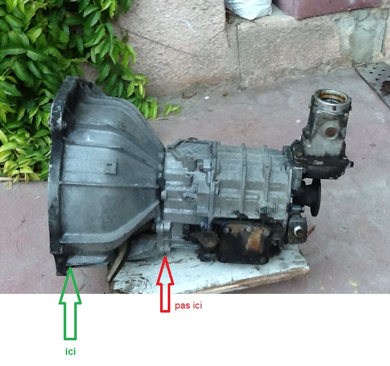

j'ai l'impression que c'est le carter d huile qui fuit au niveau de l'espece de u
Michel, il faut voir ça de coté positif; si ça fuit c'est une preuve qu'il y a d'huile dans la boîte ................................ :mdr:
Tu parles d'un espèce de U du carter, quelle U ?? photo possible ??
Moi je vois pas la fuite dont michel parle, maintenant je prendrais la fuite de manière positive: quand tu roule l'huile se mets sur les sousbassement de la voiture et l'empêche de rouiller :bien: :mdr:

la photo je peut pas la prendre c'est derriere le volant moteur
c'est la face verticale posterieure du carter
elle a une découpe en u en haut
Je n'ai pas une meilleure photo que celle là.
Donc l'huile ne sort pas d'entre la cloche d'embrayage et la boîte mais tout à fait à l'avant de la cloche d'embrayage.
Si oui; est ce que tu es sûre que c'est d'huile de boîte et pas d'huile moteur ?
