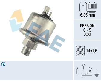

Ou que t'as une sonde 5 bars sur un mano 10 bars par exemple.

Il y a des sondes 0/5 bars et des 0/10 bars. Faut que la sonde aille avec le mano et inversement.

Mouais, alors là?
J'ai commandé sur Oscaro, pour la C 1.8.
Rien qu'en mettant le contact elle se trouve au milieu.
Puis moteur en route elle disparait en haut. :sic:

:+1: Comme Sleeper: si t'es pas sûr que le mano aille bien avec la sonde, ça ne va pas être évident.
Dernière modification par riton le mar. 19 mai, 2020 22:19, modifié 1 fois.
Un bon truc que l'on m'a donné et qui c'est souvent vérifié pour moi:
- Tu mets du VDO partout, ça coute 'cher' mais tu branches et ça marche...
Je pensais que maintenant tout le monde sait comment un indicateur électrique et sa sonde fonctionne.
C'est toujours une paire !

Oui , c'est pas un gros probleme en fait , meme sans démarrer elle me donne deja 1 bar , graduée bien plus que 5 bars . mais mon pere sait faire une bidouille electronique simple pour corriger ça , il suffit de connaitre la vraie pression et ensuite de calculer pour faire réagir le mano chinois en conséquence .
j'ai testé , elle va fond si branchement sur cosse plate de la sonde , mais bien moins si branchement sur cosse ronde comme a dit wim boss.
Je ne peux rien calibrer tant que je ne sais pas la vraie pression . la voiture n'a pas de mano , elle a juste un témoins de pression d'huile qui s"alliume ou pas .
Tout ça est une bidouille , mais comme je viens de refaire le moteur c'est important de savoir la pression d'huile réelle .
le mano chinois se branche trés facilement comme indiqué par wim boss , peut etre que le mano VDO pression d'huile est plus compliqué car il est doublé avec l'amperemetre , peut etre qu'il faut connecter TOUT pour que ça donne quelque chose .
je cherche a l'occase un outil sprécial pour donner la pression d'huile , un genre de "compressiometre a huile" ....ça peut servir pour la manta et pour les autres voitures .

Un manomètre mécanique est préférable, comment tu pense que nous faisions à l'atelier ?
Tu prends dans un magasin un manomètre du système de chauffage central (prix env. 7 à 8 Euro) un bout de tube en cuivre recuit, un raccord pour visser dans le bloc et tu as une indication 100% fiable mais seulement utilisable "à l'atelier".
Pour l'installation définitive dans l'auto, il y a plusieurs marques, VDO, Smith's, Yazaki, etc, (je préfère VDO) mais il faut prendre l'appareil et la sonde qui va avec l'appareil, donc de la même marque et la même pression max.
