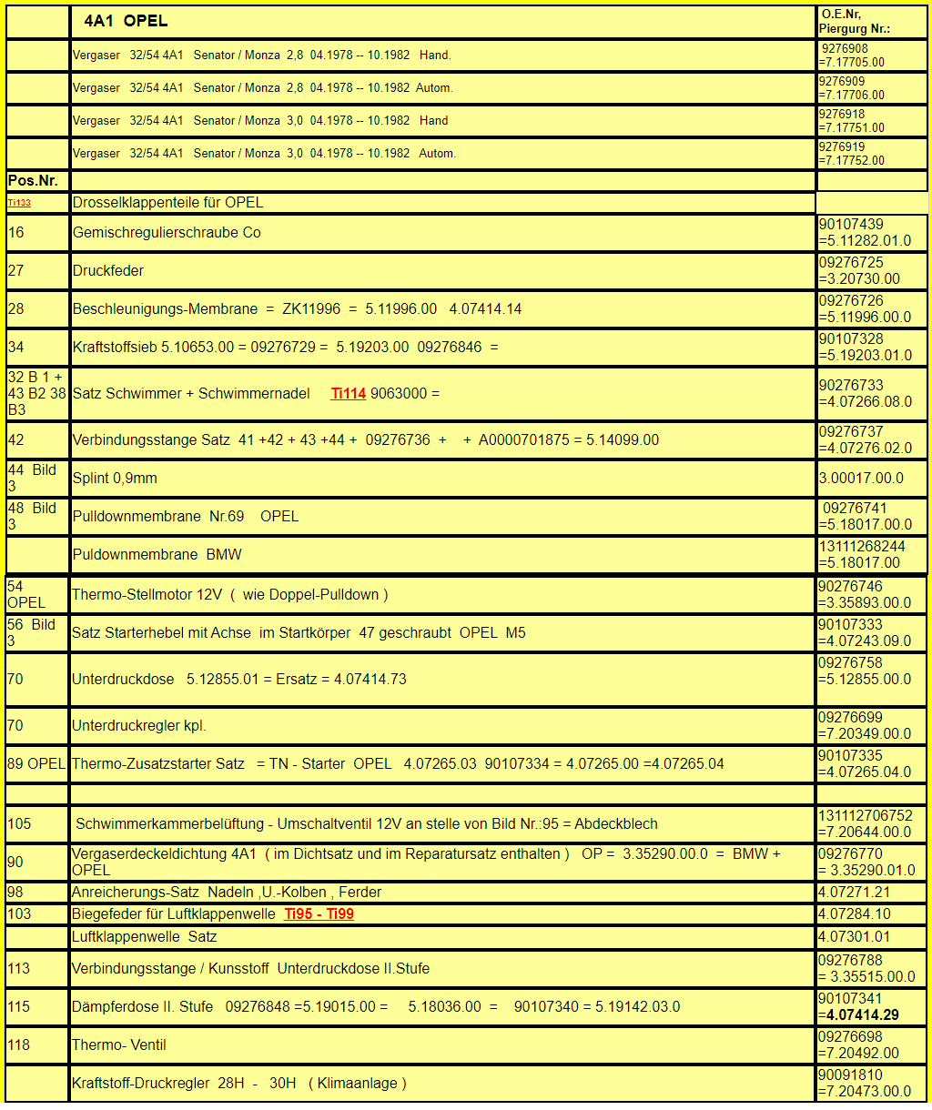

sixenligne a écrit : mar. 11 août, 2020 09:32Merci Wim, cette vue éclatée n'est pas complète, mais aurais tu la liste correspondant aux numéros?
Et voici, c'est comme tous les autres carburateurs sur: Image
