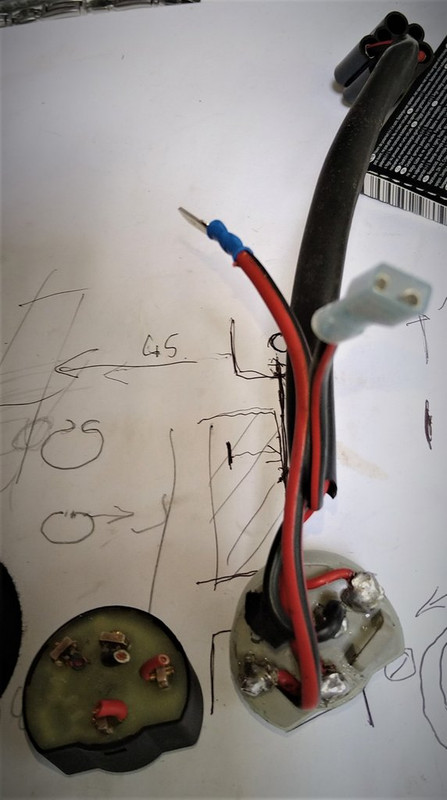

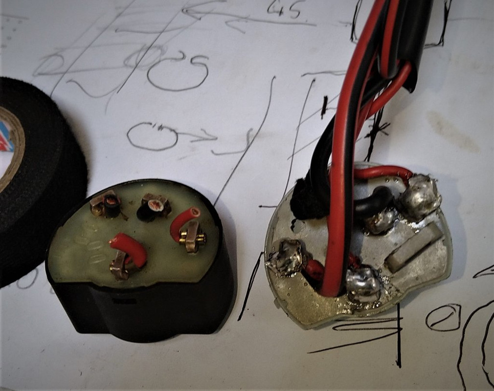

Je l ' ai trouvé aussi sur Ebay et il fonctionne très bien , c'est le bon modèle pour réparer un défaillant , il y a juste la borne 15a qui doit rester libre .
Après avoir fait les essais avec les cosses , j' ai tout soudé puis remonté et démarrage au quart de tour . :win:
Il faut souder aux bornes car en mettant les cosses même en pliant un peu impossible de mettre le cache colonne du dessous.
En images :
Avec les cosses :
Les repérages pour les soudures:
Pour souder les grosses sections de câbles , j'ai percé les bornes à 2mm de diamètre pour passer les filaments :

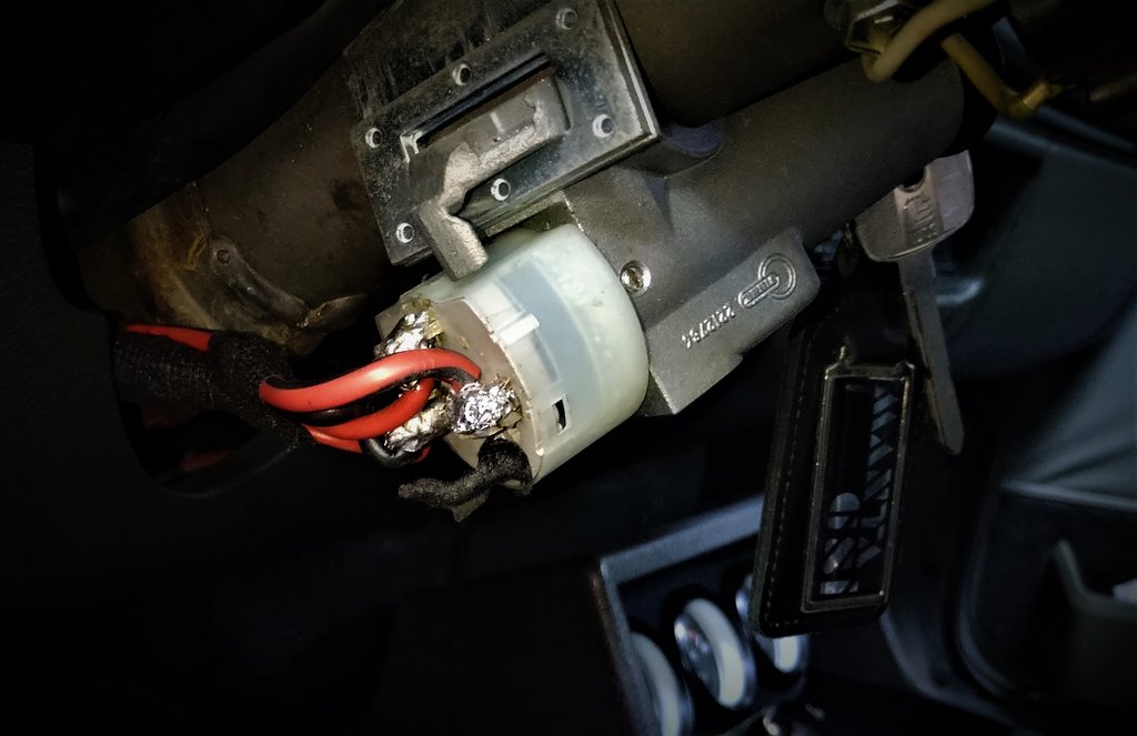

J'ai fais une connexion sur le câble rouge/noir démarreur pour poser un interrupteur 30A qui sera caché bien entendu. ;)
Et voici en place avant le teste de démarrage , puis j'ai isolé les câbles et remonté le cache colonne , impeccable.
