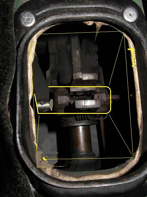

il manque le caoutchouc qui entoure la timonerie de la boite 4 ,ca tient avec des 1/4 de tour en plastique que te remets en place par dessous ,faudrait que je fasse une photo .

Bon, je n'ai pas vu trop de Kadett à moteur CIH, mais je peux vous dire le suivant;
Opel sortait le levier au plancher pour ses 'gros' moteurs avec la Rekord A, là il y avait qu'un soufflet autour de levier et visible de l'intérieur comme nous le connaissons.
Avec l'introduction du blocage pour la marche AR sur le levier (Rekord B) Opel a fait un deuxième soufflet plus bas pour protéger, pas seulement ce système assez sensible au saleté, mais aussi le gros axe transversale qui avait souvent trop de jeu dans ses bagues en laiton / bronze, en plus ça réduisait le bruit à l'intérieur.
D'après ma connaissance, ce système a été maintenu pour tout les modèles.
Le trou dans le tunnel pour le levier de ces voitures me semble d'être plus petit que sur la photo de la Kadett ci dessous, le soufflet inférieur couvrait l'espace comme j'ai indiqué sur la photo.

Thibaut_KadettGTE a écrit : ven. 14 déc., 2012 17:36il manque le caoutchouc qui entoure la timonerie de la boite 4 ,ca tient avec des 1/4 de tour en plastique que te remets en place par dessous  ,faudrait que fasse une photo .
Je veux bien une photo car je n'ai jamais vu ce caoutchouc, sur aucune de mes autos :ref:

j'ai trouvé cette photo que j'ai recadré sur l'emplacement du levier de vitesse.
on voit pas le caoutchouc mais on voit pas par terre , je vais faire des photos detaillées afin de percer le mystère :mdr:
il me semble que la "piece" en caoutchouc est coincé entre la tôle rivetée et la caisse.
et la on le distingue en haut a coté du cable qui pendouille.

Je vois à peu près sur la 2ème photo.
En fait, un morceau de chambre à air façonné pourrait faire l'affaire si ça ne se trouve pas facilement...
