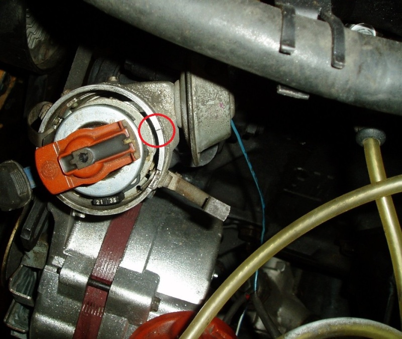

petite question sur l'allumage comment vérifier que les fils sont au bon endroit sur le tete de delco? on a remis comme c'était avant mais je voudrais etre sur quelqu'un a t il une photo ou un schéma pour le 2.0S? car je trouve rien la dessus... :ref:
Il me semble que tu as un allumage Bosch, enlèves la tête du delco et tu verras une marque sur le bord, c'est l'endroit ou se trouve le câble du cylindre nr. 1
Le doigt d'allumage tourne à gauche donc 90° à gauche il y a cylindre nr. 3 puis cylindre nr. 4 et finalement cylindre nr. 2
