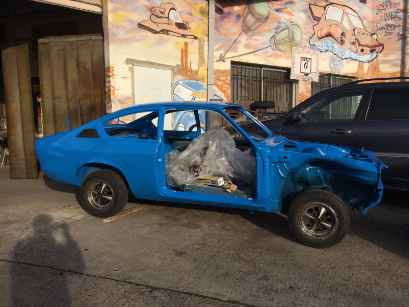

Premiers jours de remontage,
- Le réservoir est monté
- je prépare la caisse pour le passage à la cire pour les corps creux, besoin d'un tuyaux plus long pour aller partout !
- le train avant monté à part, a du mal a se monter sur la caisse il bloque a certains endroits...je dois continuer a voir.
pas de photos pour le moment, sorry :402: :402:

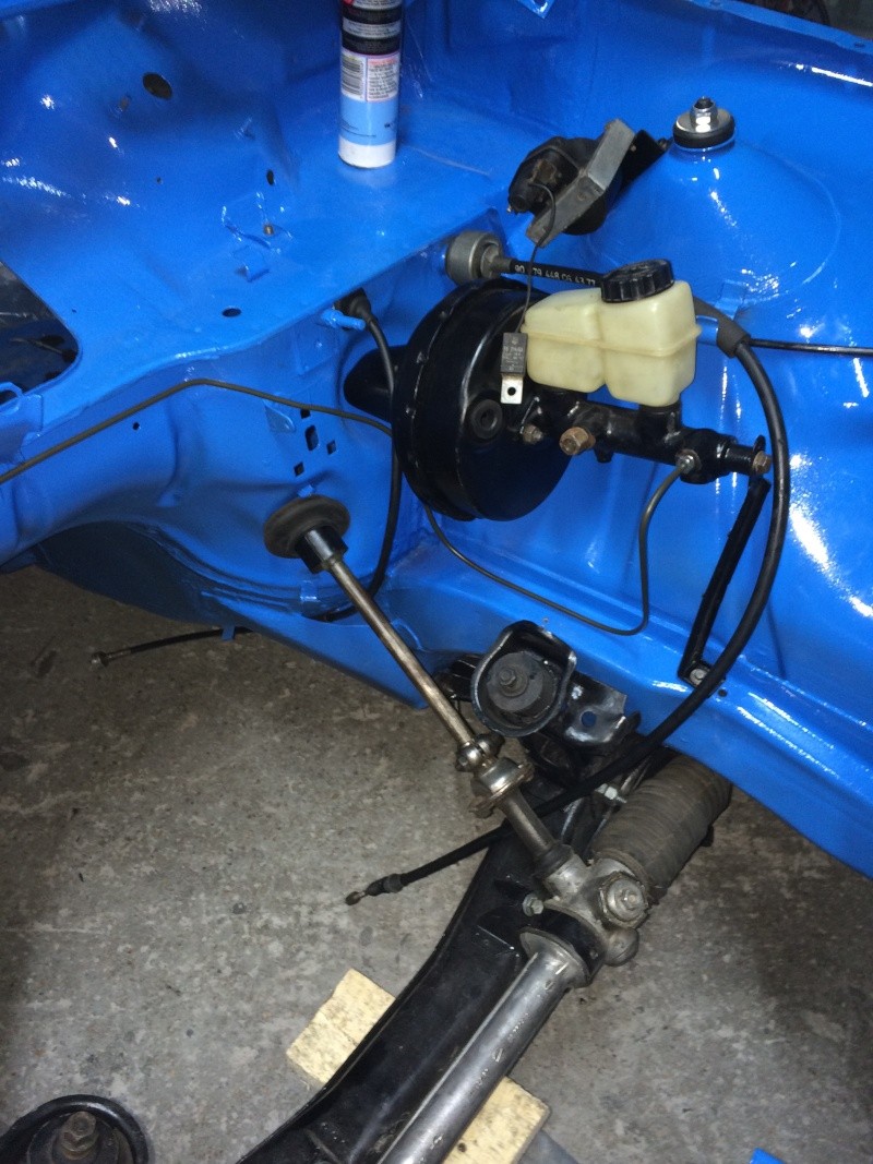

- mastervac + maitre cylindre monté

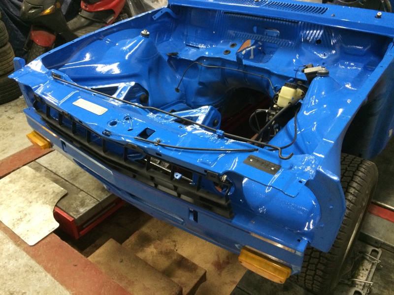

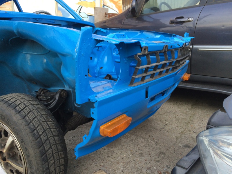

La kadett et sa nouvelle face avant ! je rappel, c'était une phase 2 avant :)
J'ai commencé aujourd'hui le montage du kit des tuyaux de frein. les plier pour donner une forme adéquate.

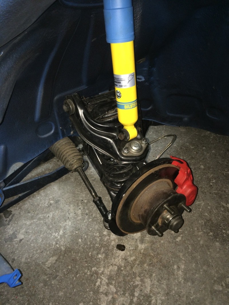

mes Bilstein achetés au début du projet. maintenant je trouve que c'est une bêtise d'avoir mis autant d'argent là dedans...des standards auraient très bien fait l'affaire !!

Tu ne regretteras pas tes bilstein tu verras. C' est un bon investissement :bien:

Merci Larro de me conforter dans mon choix :)

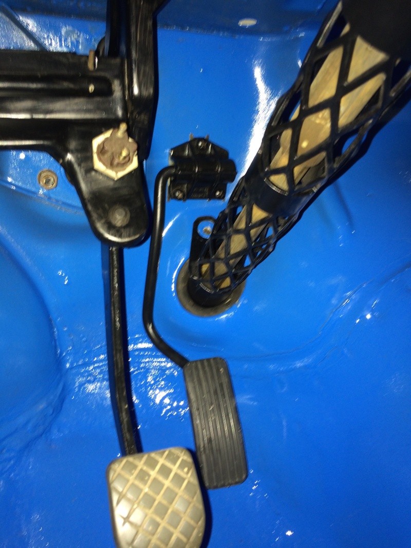

- pédale d’accélération montée

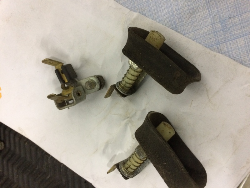

- Je souhaite changer les joints des contacteurs de porte, après recherche je n'ai rien trouvé sur les sites Opel ancienne, une idée de fournisseur ?
- sinon, quelle est la pièce de gauche ? est-ce le contacteur du coffre ?
