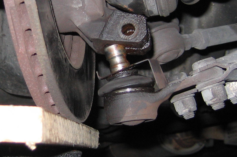

Sur la photo on montre bien une rotule de direction avec l'écrou dé-serré.
Ici une rotule de suspension:

wim bos a écrit : ven. 18 déc., 2020 08:13Sur la photo on montre bien une rotule de direction avec l'écrou dé-serré.
Oui c'est moi qui l'es dessert pour changer les soufllet, mmm pourtant l'annonce du boncoin la rotule ressemble plus a cette de direction (ma photo) que de suspension (ta photo)
Si c'est pas bon, ou je peux trouver une rotule de direction ? Car pour le moment j'ai rien trouver qui correspond...

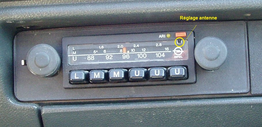

Il faut pas oublier de mettre une bonne masse à l'autoradio.
Beaucoup s'en servent du câble d'antenne comme masse, il est vrai que comme ça il fonctionne aussi mais pas bien.
Aussi l'antenne doit être proprement installée, elle doit faire aussi masse avec la carrosserie.
Les anciennes postes ont une vis de réglage pour ajuster le poste à l'antenne, mais ce n'est pas toujours sur la face de l'appareil.

wim bos a écrit : ven. 18 déc., 2020 10:37Il faut pas oublier de mettre une bonne masse à l'autoradio.
J'ai pu un aussi vieux dinosaure, j'ai un autoradio "neuf" un Alpine qui a moins de 10 ans, donc pas de vis comme cela dumoins de mes souvenir
Une masse seul est prevu, ou je sais pas mais je vais trouver :)
TonyCorsa4 a écrit : ven. 18 déc., 2020 10:30Oui c'est moi qui l'es dessert pour changer les soufllet, mmm pourtant l'annonce du boncoin la rotule ressemble plus a cette de direction (ma photo) que de suspension (ta photo)
Ca doit être disponible chez tous les fournisseurs, le prix est environ 25 Euro.
Chez Ascona / Manta A la rotule de direction coté roue et la biellette font un !

wim bos a écrit : ven. 18 déc., 2020 10:47
Impossible de prendre juste la rotule ? Obligation d'avoir les deux ?...
Messages : 6259
comment ça les deux ??? c'est une seule pièce :oui:
