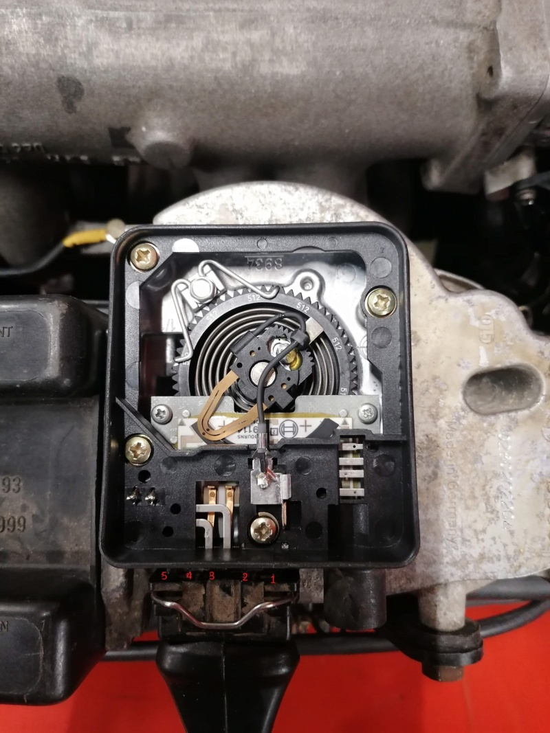

- débitmètre d'air ref 0280202204 : 5 fiches. dans le manuel de contrôle 3 test, borne 2-4 ; 2-3 ; 4-1. la valeur borne 4-1 ne donne rien.

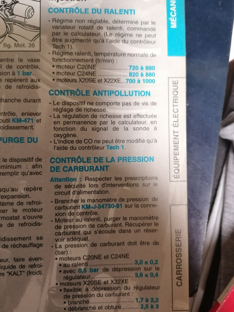

-pression carburant : 3.2 bars avec ou sans dépression. préconisé 2.3-2.7 bars sans dépression

Il faut chercher le problème côté debitmetre.
Qu'est ce qu'il passe si tu réduit la pression du ressort bouclé dans le débitmetre ?

Pour la pression ressort, je ne vois pas du tous de quoi il s'agit.
J'ai retiré le capot au dessus du débitmètre et fais un contrôle visuel d'oxydation.
Mais je ne saurai pas à quoi toucher à l'intérieur.

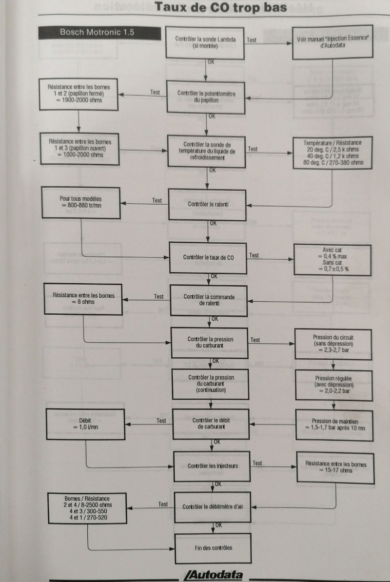

Voila de quoi étayer mes dires.
Le moteur n'as apparemment pas de réglage, le calculateur règle tout
J'ignore c'e qu'est le tech 1
Pour le débitmètre,
j'ai écrit en rouge les numéros des fiche présente.
il n'y as cependant aucun branchement raccordé au n°1

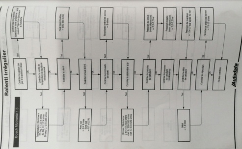

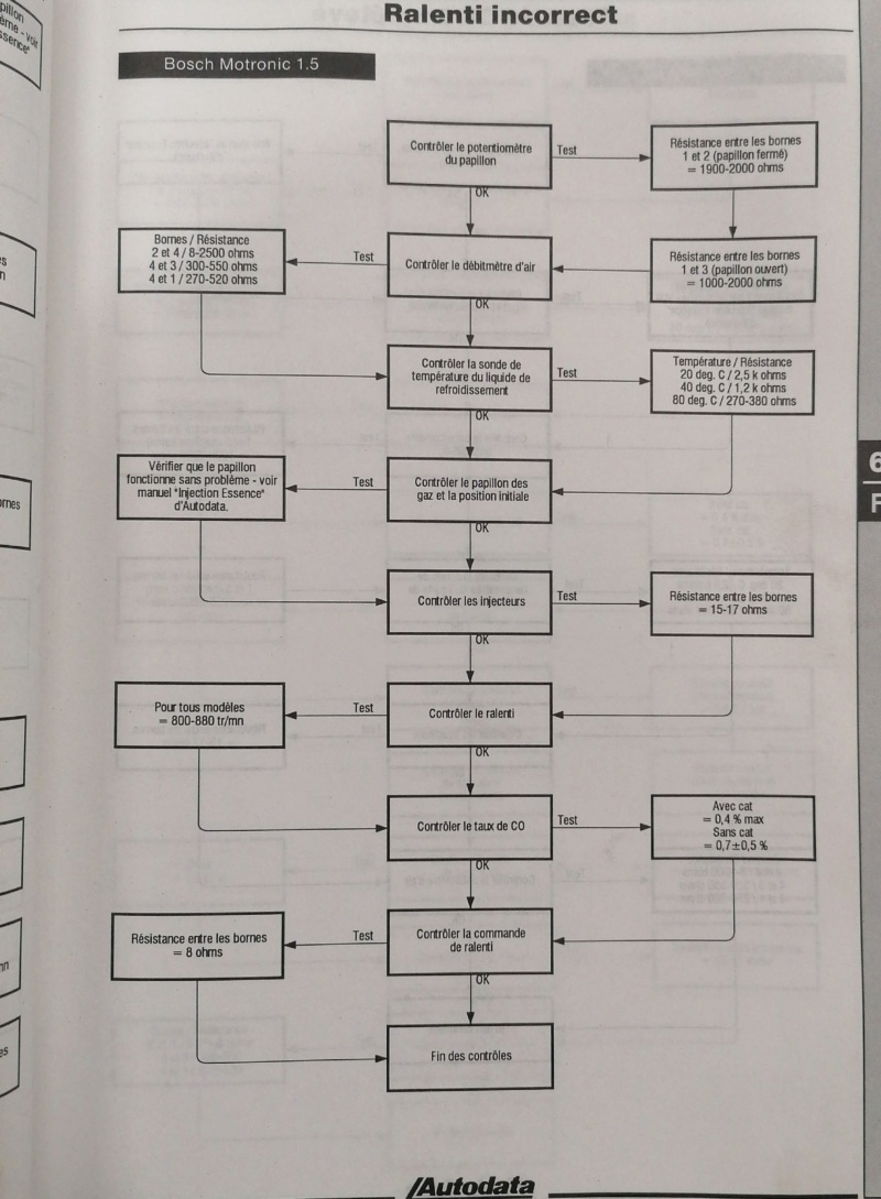

Dans ma revue de diagnostique voila les contrôles: j'espère également être sur du motronic 1.5...
Désolé impossible à retourner.
