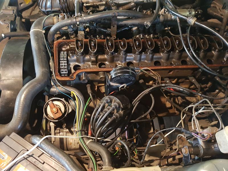

S'il te plaît, merci de faire des photos du moteur, et de l'ensemble allumeur - faisceau d'allumage branchés aux bougies. :merci:

Photo avec la tête de delco

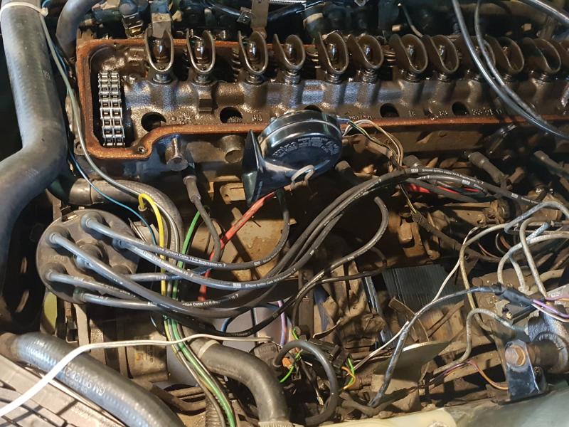

Photo sans la tête...
- les compressions sont bonnes
- l'allumage est bien calé
- elle pète quand je balance du start pilote, en prenant soin de debrancher le relais de pompe, sinon c'est le deluge la dedans, on se croirait dans le sud, des sceaux d'essence noyent complètement les bougies. Je les aient sorti, et fait tourner à vide, c'est des gézère dessence qui en est sorti, impressionnant!!!
Maintenant l'injection fonctionne, mais c'est de trop :grr: :grr: :grr: :grr: :grr: :grr:

Merci pour les photos et infos.
L'ordre de tes fils est correct.
Si ça tourne au start pilote, ça doit être OK, mais juste pour être d'accord, sur la 2ème photo, le doigt est positionné pour allumer sur le cylindre 6.
Donc normalement, si tu continue de tourner la poulie de vilebrequin dans le sens horaire, tu devrais être en fin d'échappement et début d'admission (le 2ème poussoir doit forcément monter) sur le cylindre 1 (côté radiateur).
Sinon, on en revient à ce qui était dit, elle ne démarre pas, parce que trop d'essence.
Et pour que ce soit au point de remplir les cylindres, tes injecteurs restes probablement bloqués ouvert, ou en surpression?!
Les bougies n'aiment pas être "noyées", donc vérifie les régulièrement.
