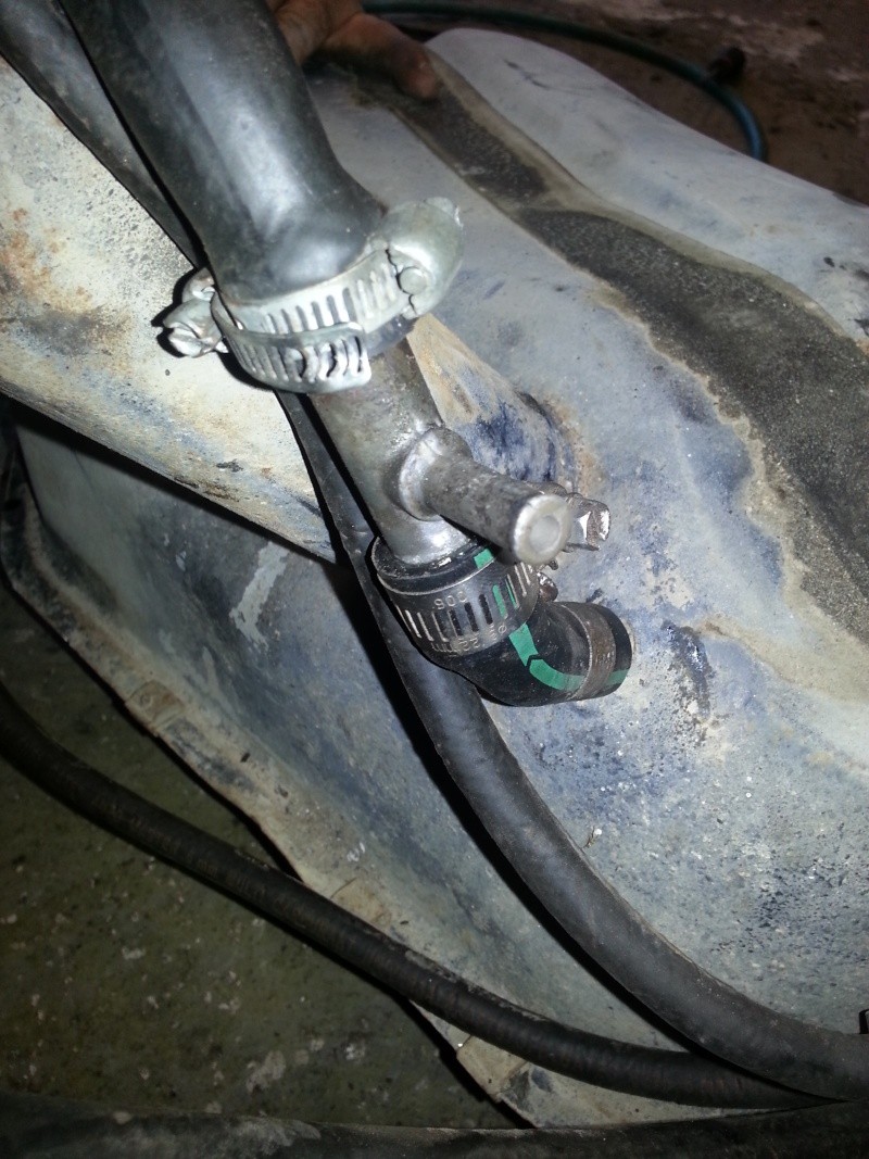

jeudi, en allant à Pignans, je tombe en rade avec la Manta. Je démonte au bord de la route le pré-filtre à essence avant la pompe et il est gavé de rouille, je comprends vite que mon réservoir est de nouveau en cause...
Je repars après un nettoyage improvisé de celui-ci mais Jeudi soir, au moment de reprendre la route, elle ne cesse de faire des ratés et je rentre à Marseille avec le Frontera d'Eric.
Donc Samedi, avec Eric, nous remplaçons le réservoir d'essence par un de Manta B CC 1800 (Merci Ludo :jap: ) qui est super sain :bien: .
Pour le retour vu que c'est un réservoir pour modèle à carbu, voici le système mis en place et pour l'instant, tout va bien :jap:

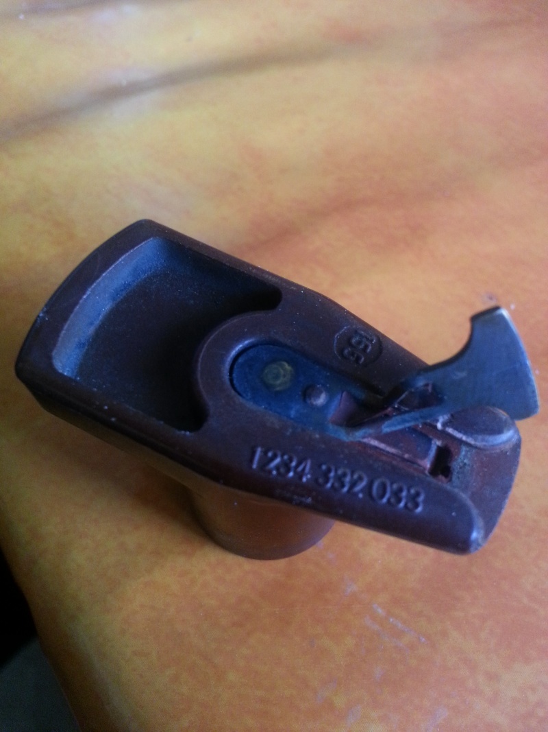

Ouverture de la tête de delco, et là, le doigt à une tête un peu...bizarre :ange: :oops:
Nous le changeons et là, forcément, ça va beaucoup mieux :oui: !

Comment ça peut arriver, ce genre de pépin sur le rotor? :eek:
Comme dit Albert, heureusement que tu allais chez Éric :bien:
pour le rotor j'ai eu une fois le cas: le rotor n'était pas celui qui allait avec la tête de distribution ... ça va par paire ces bazars là ...

hier soir, en rentrant du boulot et juste avant d'arriver chez moi, après un léger appui, la Manta s'est mise à déjauger presque à en caler et cela a pu me servir de test pour voir la quantité d'essence que je pouvais vraiment exploiter de ce réservoir pour modèle à carbu.
Ce matin, j'ai fais le plein et j'ai remis 40 L et la capacité du réservoir étant de 50L, j'ai 10L qui ne me servent à rien mais bon, sur mon ancien réservoir, c'était plutôt entre 15 et 20L :sic: .

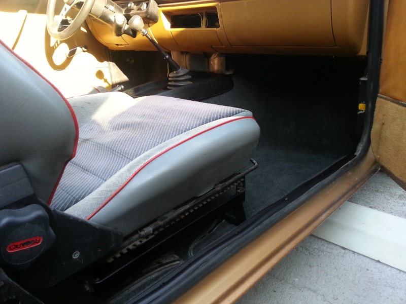

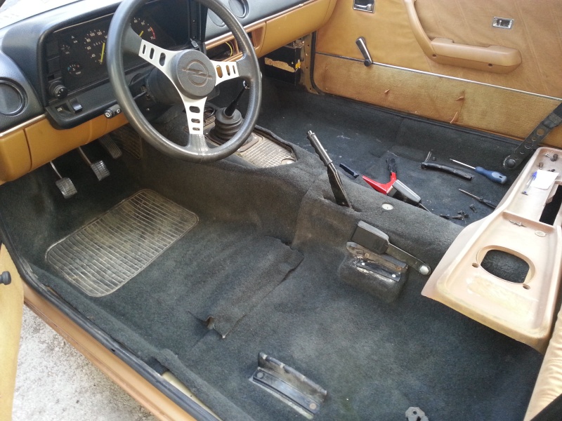

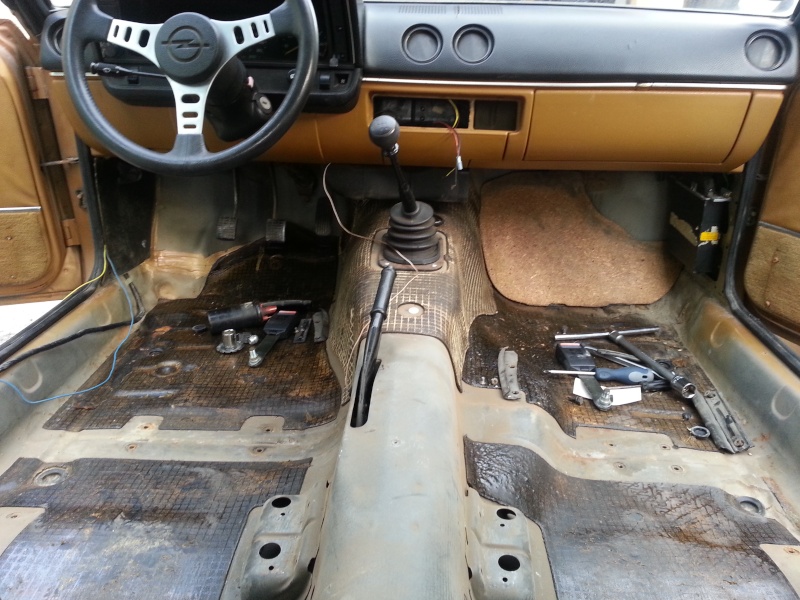

Tout d'abord, remplacement de la moquette marron par une noire en super état provenant de la Manta B CC que Ludo avait récupérée.

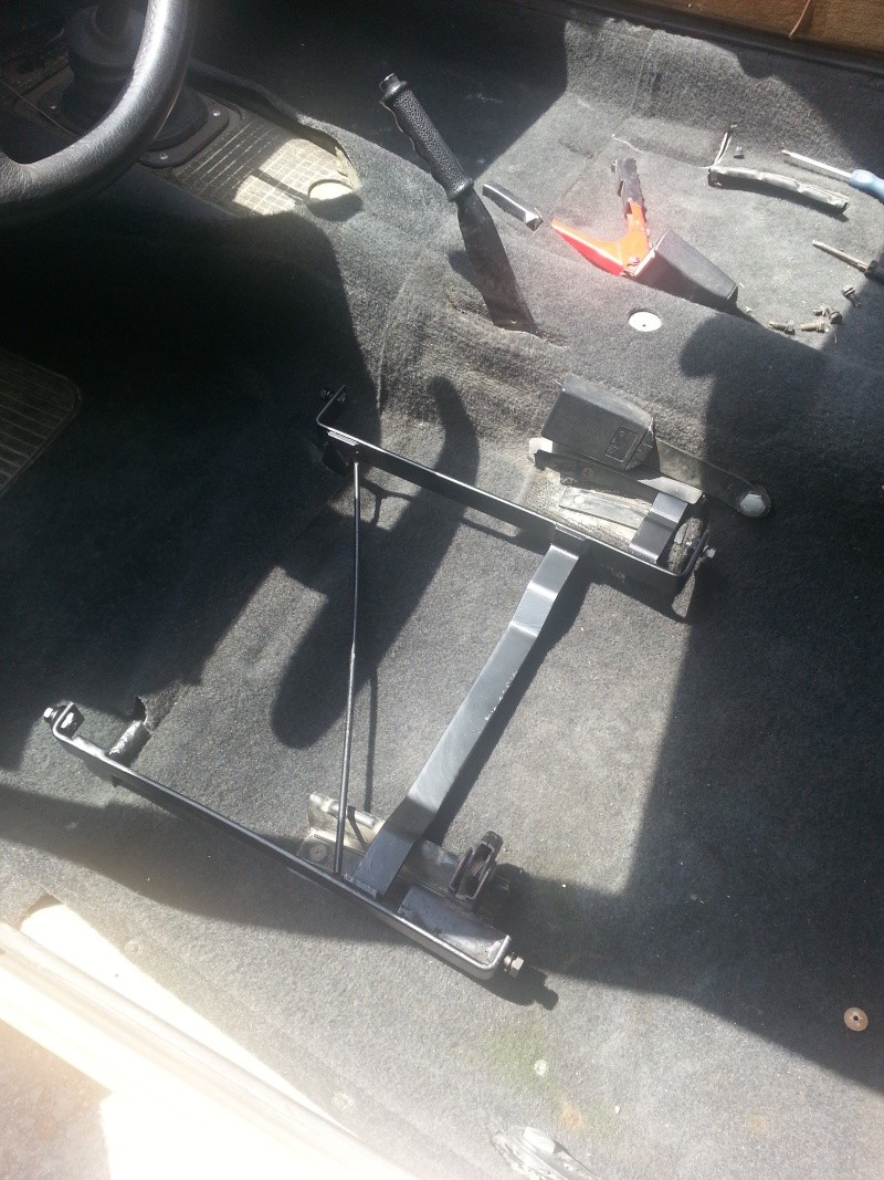

Démontage de l'ensemble, la caisse est super saine :oui:
Pose de la nouvelle moquette
La première raison pour laquelle je l'ai remplacée, c'est que la mienne n'était plus terrible et avait des trous de cigarettes et la deuxième raison, c'était pour que les sièges Recaro que je lui monte se fondent un peu plus dans la masse ;)

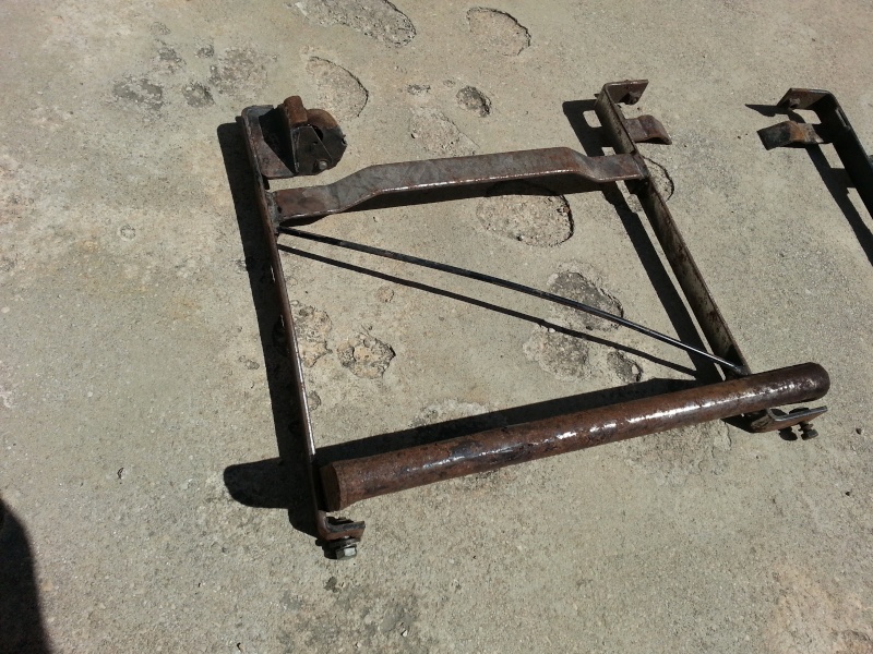

Ces glissières vont avoir besoin d'un sérieux coup de propre...
C'est mieux ainsi :bien: !

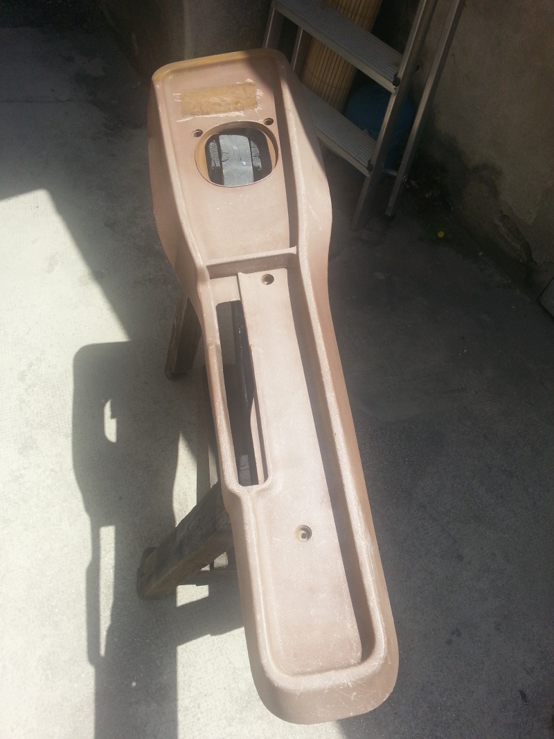

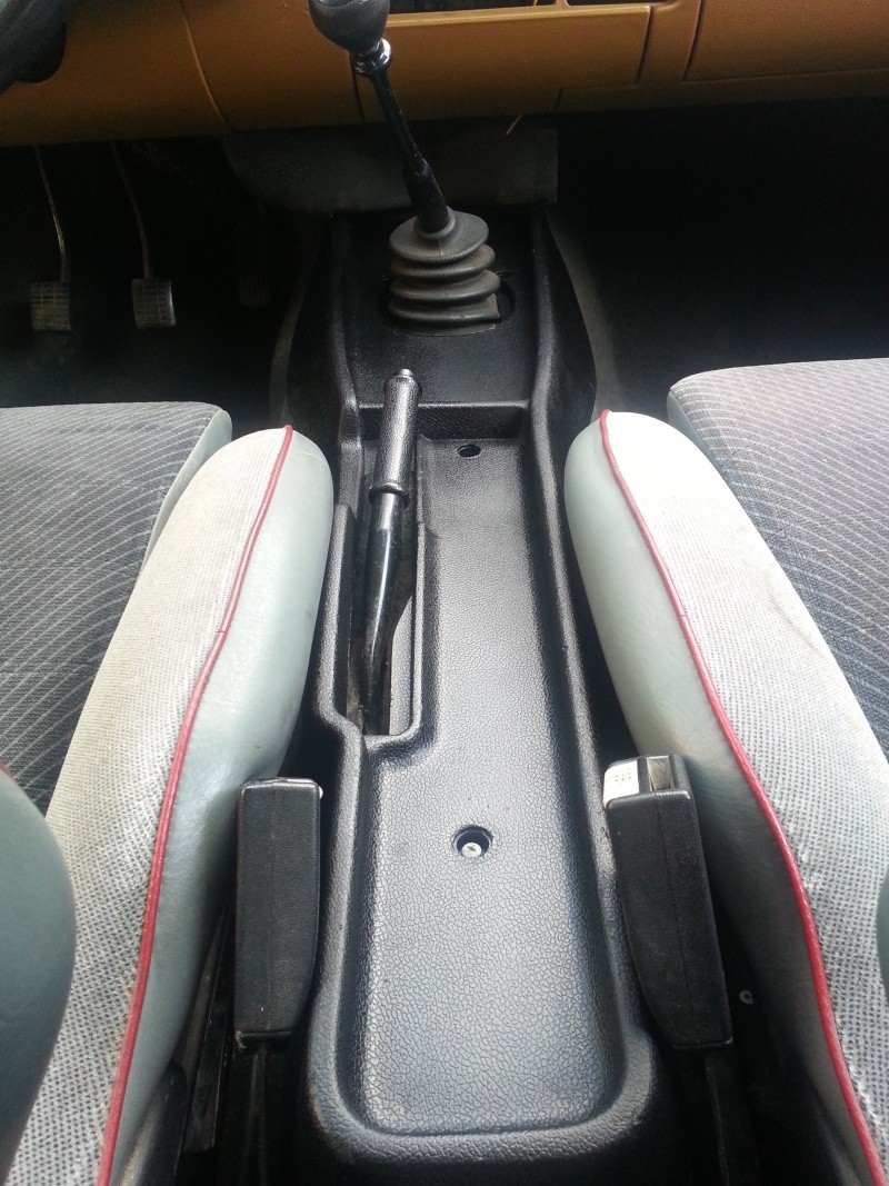

J'en ai profité pour donner un petit coup de jeune à la console centrale et c'était pas du luxe...
Ca fait de suite plus propre :bien:

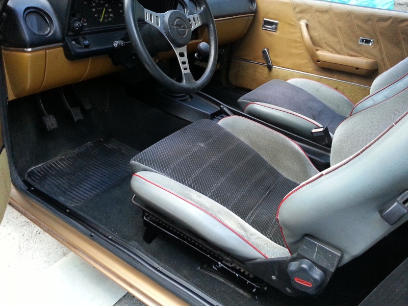

Tout est en place, j'ai refait également les baguettes d'entrée de porte :jap:

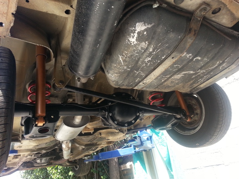

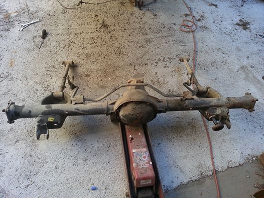

Côté mécanique, j'ai remplacé mon pont par un 4.30 ;) et le changement est vraiment radical, j'ai fait 300 kms avec ce week-end et c'est un vrai régal :rouler: :lov: .
Démontage du pont d'origine
Après une bonne mise au propre pour lui aussi, voici son remplaçant en place sur l'auto ;)

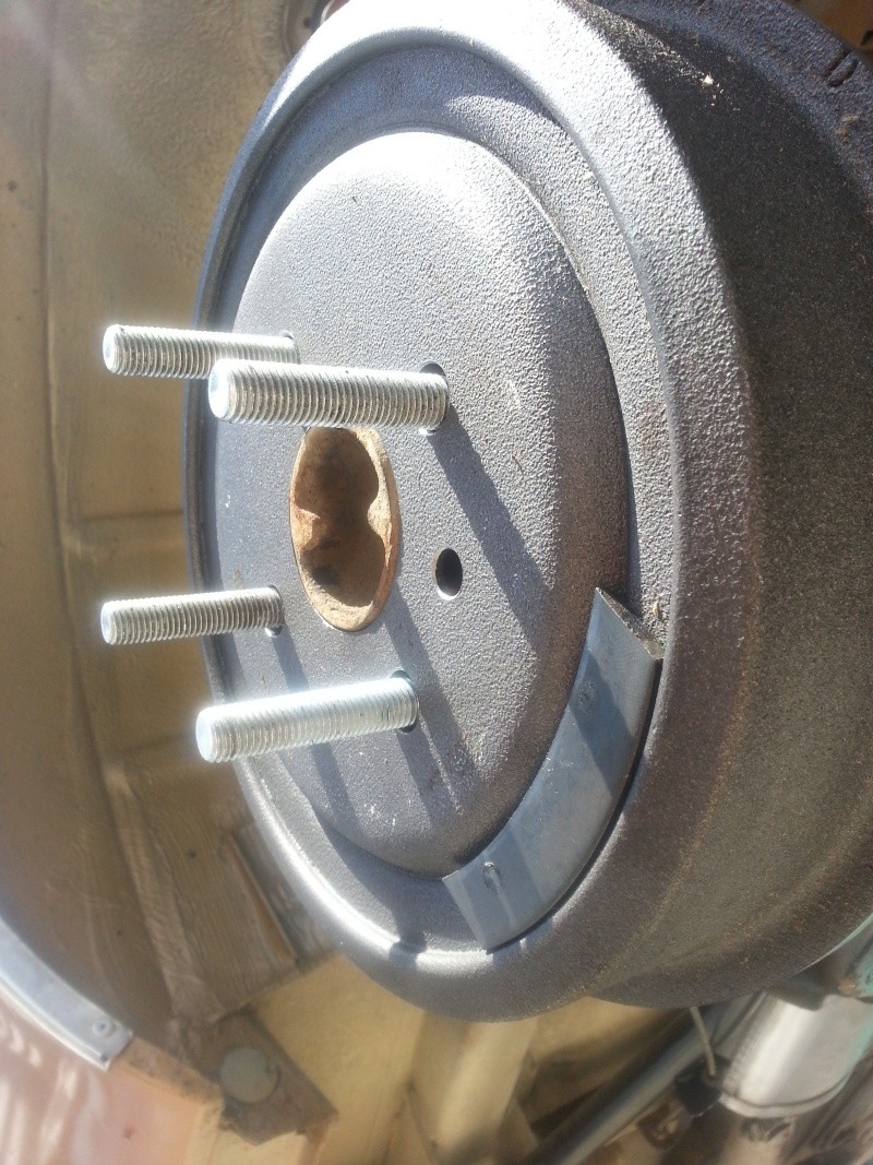

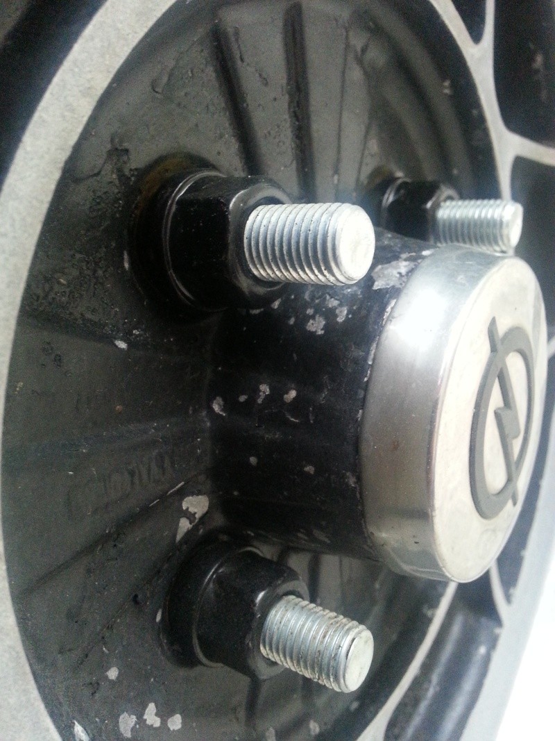

Remplacement des goujons des roues arrières par des longs car avec mes jantes en 7, mes écrous ne prenaient que sur 3 ou 4 filets avec les goujons d'origine... :oops:
Les voici avec des tambours neufs
Avec la roue en place, tant qu'à y être, j'ai changé aussi les 16 écrous de roues
J'ai de nouveau remplacé les ressorts par des -4 ce coup-ci, -6 c'est bien pour l'esthétique mais une fois sur la route, l'échappement touche de partout donc... :sic:

En changeant les sièges et la moquette,tu as perdu le look Old School qui faisait le charme de ce genre de Manta B1...c'est dommage! :sic: :hm:
Peut être que cela fait un peu moins Old School Christian mais de mon point de vue, elle présente bien mieux ainsi :jap: .
Laurent, je comprend la réflexion de Christian, ta CC était assez exclusive grâce aux teintes de l'intérieur, elle avait quelque chose de plus, maintenant tu es arrivé au niveau des autres milliers de Manta B.
