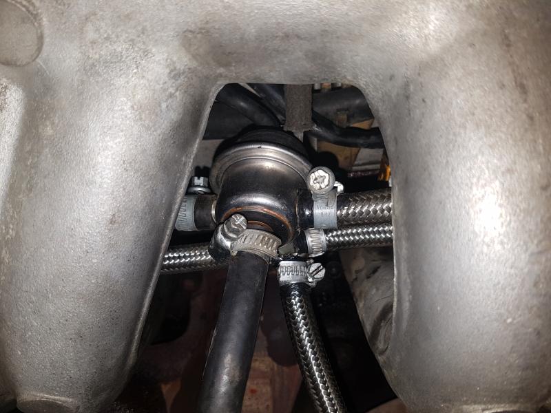

Bon voici le régulateur de pression. J'ai trouvé le fait que y avait trop d'essence, le boitier que j'ai récupéré avec la même référence, ouvre les injecteurs tout le temps! Pas étonnant que je remplissait les cylindres.

Pour la photo avec le régulateur, qui va où? En particulier, le flexible noir du haut, ainsi que celui avec la tresse en dessous?
Si en débranchant le tiroir d'air add comme sur ta photo, le moteur démarre, c'est que c'est encore et toujours un problème de surplus d'essence et plus particulièrement au ralenti. J'imagine que ça empeste encore l'essence imbrulée, que tu as les yeux, le nez et la gorge irrité... :muah:
De plus, en débranchant le tiroir d'air, il n'y a plus de dépression au niveau du régulateur de pression, donc la pression d'essence dans la rampe est au maximum...

Pour le regulateur, j'y ai pas touché, mais il est monté en série après les injecteurs, le flexible avec la tresse c'est la haute pression. Le flexible noir retourne au réservoir. Jai aussi contrôlé le tuyau de dépression. Le regulateur est neuf...
