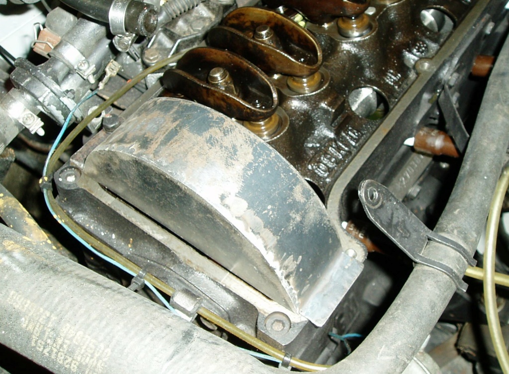

Dernièrement je me suis amusé à fabriquer un cache poulie pour le réglage des culbuteurs .
Je l'ai fait en fibre de verre et j'ai pris comme gabarit le couvercle :
Et j'ai placé deux vis pour son maintien .
ça servira pour de prochains réglages .

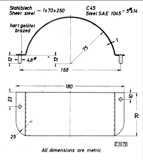

:bien: mais pourquoi tu n'as pas fait comme Opel ?

wim bos a écrit : lun. 14 juin, 2021 12:32:bien:  mais pourquoi tu n'as pas fait comme Opel ?
Tu as raison wim :bien: J'y ai pensé et j'avais ce qu'il faut pour le faire , mais il me restais un peu de fibre dans le pot entamé et au lieu de le jeter , je m'en suis servi pour ça . ;)
Voilà le cache en plastique que tu connais surement aussi wim .
