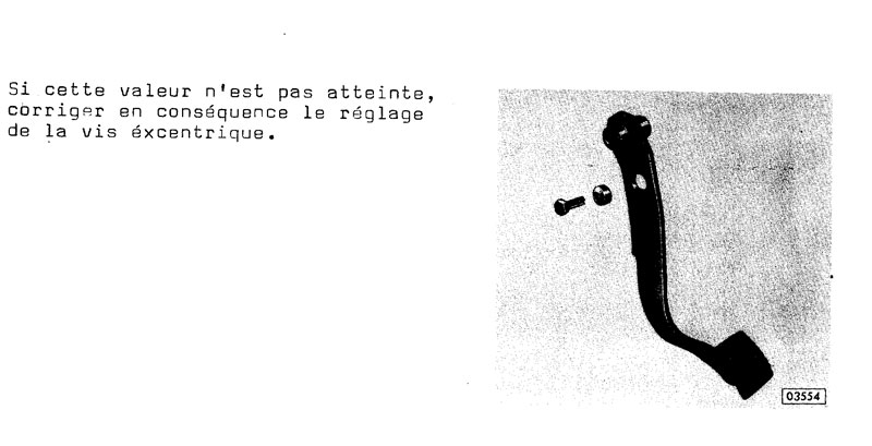

@Wim : voici un extrait du manuel d'atelier Manta/Ascona A
La vis tête hexagonale possède des cannelures pour être bloquée dans l'alesage excentré de l'entretoise qui s'insère dans l'épaisseur de la pédale. Elle est verrouillée par un ecrou frein de l'autre côté.
Pour régler en 2 dimensions (av/ar et haut/bas) la course de la pédale, il suffit de desserer l'écrou puis exercer une rotation de l'entretoise via la vis à tête hexagonale.
Si je ne suis pas clair n'hésitez à me le dire...
PS : c'est cette même vis qui maintient la fourche. L'entretoise excentrique peut être partiellement cachée par la fourche

oui je confirme c'est bien comme ça d'ailleur il faudrait peut-être que je shoot du wd40 sur cette excentrique car il ne semble pas tourner
