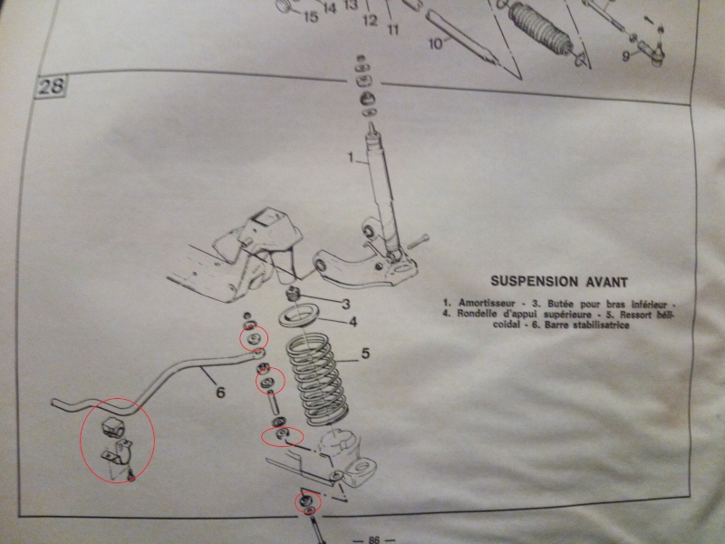

Salut à tous !
Tout d'abord je vous souhaite à tous un joyeux Noël :jap:
J'aurais encore besoin de vos lumières concernant ma Manta ...
Je pense que les différents silent blocs du train avant sont à changer.
Je vous explique les symptômes : lorsque je roule, même à faible vitesse la voiture flotte et part à droite. Je précise que les pneus avant sont neufs, à la bonne pression et que les roues sont équilibrées. C'est pour ça que je vise les silent blocs.
Pourriez vous donc confirmer mes dires ?

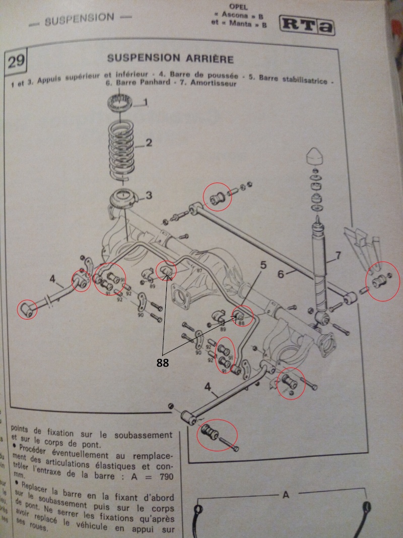

Je compte changer aussi bien les silent blocs du train avant que ceux du train arrière.
Concernant le train avant :
Il y aurait les silent blocs entourés en rouges à changer ?
Et concernant le train arrière aussi ou juste les n°88 ? :
Sinon, les silent bloc powerflex, c'est vraiment mieux que les caoutchouc ? :ref:
Merci par avance :cou:

...et si tu regardais du côté des amortisseurs ?
Pour vérifier l'état des amortisseurs, tu en démontes un et tu les fais jouer en pression et en détente. Si tu entends des bruits et que l'amortisseur s'affaisse brutalement, c'est qu'ils sont fatigués.
Concernant les silenblocs, en vieillissant, ils se durcissent. Avec des powerflex, tu rigidifies le tout. C'est utilisé en compétition. Pour changer tous les silenblocs des trains, c'est du boulot. Les anciens doivent être détruits totalement pour laisser la place aux nouveaux. En plus, les prix s'envolent depuis quelques années.

C'est vrai que les amortisseurs avant tirent un peu la tronche, ils sont d'époque quoi, ce sont des Allinquant bleu ciel :muah:
Mais comme le contrôle est passé sans soucis je ne penchais pas sur cette solution ...
Si c'est le cas cela m'arrangerait car j'aurais voulu mettre des amortisseurs sport :bien:
Je ferais le test demain. Merci
