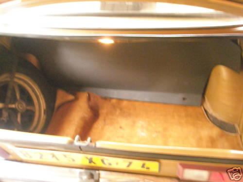

QUOTE A ce sujet, es-ce que quelqu'un possède une photo du coffre d'origine de la manta B (non cc), en effet la mienne est dépourvue de garnitures et je ne sais pas si c'est normal, mais si justement il existe une garniture, autant essayer d'en trouver ou d'en créer... oui.gif
J'avoue que le blackson c'est pas ma tasse de thé, j'envisage donc dans un premier temps de faire un alégement en supprimant le blckson au décapeur thermique puis après un petit coup de poncage, appliquer une bonne couche d'anti-rouille puis une belle peinture .
J'ai la garniture qui cache le réservoir dans mon bazar, je le garde, mais tu peux t'en servir pour faire un gabarit Image (il est pas très compliqué) et pour le reste il me semble qu'il n'y avait pas de moquettes ou autre chose à l'intérieur du coffre Image

mantakumi a écrit :jeu. 01 janv., 1970 01:00QUOTE A ce sujet, es-ce que quelqu'un possède une photo du coffre d'origine de la manta B (non cc), en effet la mienne est dépourvue de garnitures et je ne sais pas si c'est normal, mais si justement il existe une garniture, autant essayer d'en trouver ou d'en créer... oui.gif
Il me semble aussi que je n'en ai pas eu sur mes Manta, mais apparement ça a exister..........
Pas trop difficile a realiser

si jamais tu trouves la moquette de fond, ce serait super !!! Image

Mantakumi, merci, c'est une bonne idée d'en faire un gabarit, pour le fond de coffre je me débrouillerai pour faire quelque chose de propre.
