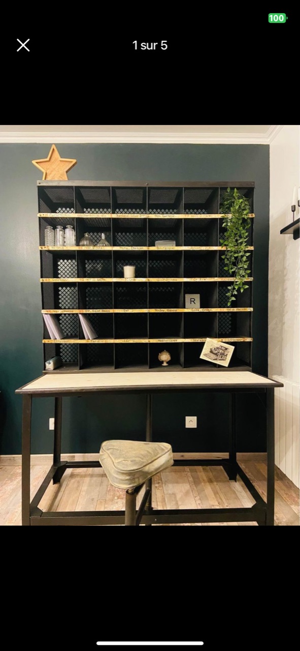

Grace a un de mes potes qui bosse a la poste, j'ai pu récupéré deux vieux bureau, qui aller fini leurs jours je ne sait trop ou.
Ceux sont deux bureau de tri postal il me semble. Normalement, la ou il y a l'espace vide, il y a avait les casiers........enfin, je pense que c’était ça, je ne lui et pas posé la question.

C’est bien un meuble de tri postal j’en avait un également.

Ah ben voila, exactement ça :+1: C'est quant même pratique et costaud ce genre de meuble.
Tu ne la plus du coup ? :?:

en effet c'est idéal pour faire un établi solide :bien:
