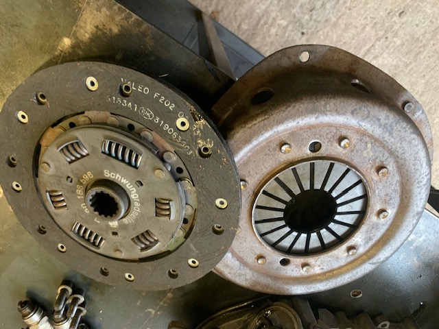

Sinon, aujourd’hui, j’ai eu un peu de temps pour avancer sur le volant moteur. J’avais mis un embrayage neuf un peu avant d’attaquer la restauration et il patinait énormément lors des accélérations. Le mécanisme manquait clairement de mordant.
D’ailleurs si il intéresse quelqu’un pour rien, c’est un 8,5pouces quasi neuf, moins de 500km, on voit encore les écritures sur la garnitures…

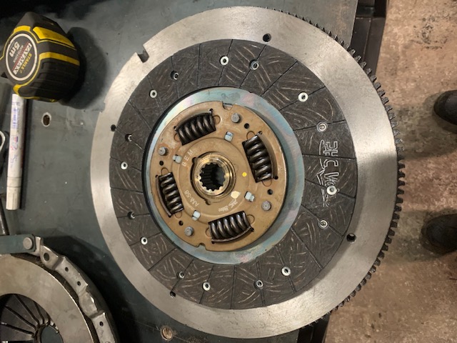

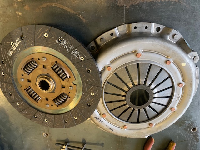

En fouillant dans mon bazar ce matin et après avoir vu le prix des embrayage renforcé vendu par Risse et Krause, j’ai retrouvé un kit embrayage en 9 pouces que j’avais acheté par erreur pour une Chevrolet et miracle ,le disque d’embrayage a 14 cannelures, il est rentré parfaitement dans l’arbre principal de la getrag.
Le mécanisme d’embrayage est beaucoup plus costaud et devrait règlé ce problème de patinage. La Chevrolet pour laquelle il est prévu fait dans les 200cv.

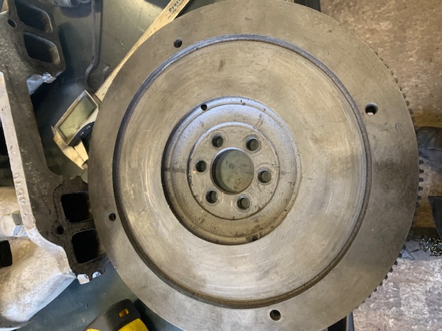

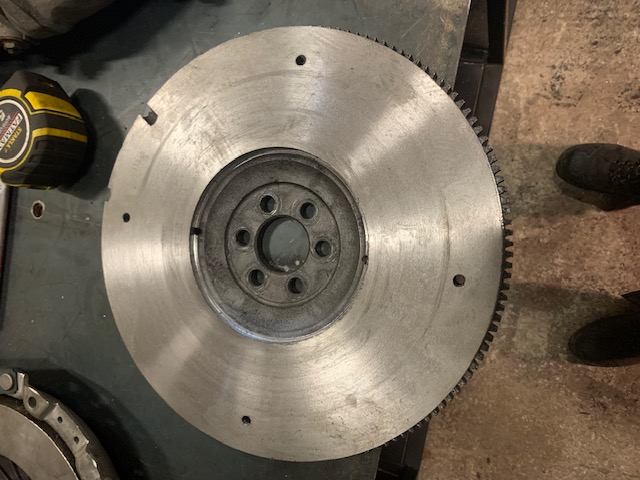

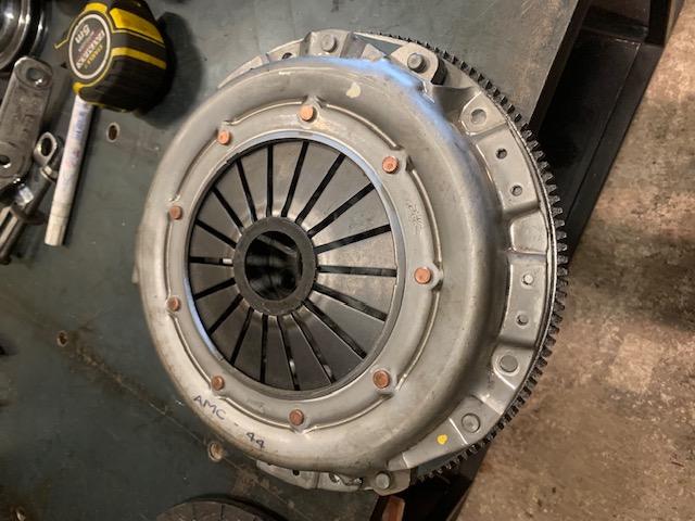

J’ai donc continué l’allègement du VM en l’adaptant pour ce nouvel embrayage.
Volant pour l’ancien disque en 8,5 pouces
Après usinage pour recevoir le nouvel embrayage de la Chevrolet en 9 pouces
Avec le mécanisme. Il me reste à percer et tarauder les fixations . J’ai bien fait attention à parfaitement centrer le mécanisme sur le VM.
Ça rentre sans problème dans la cloche de la getrag
