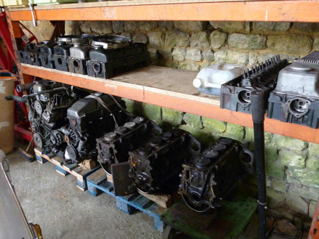

Oui mais là j'ai tout remonter et tout remis de coté :
Ça m'a énervé cette histoire, envie de passer à autre chose :oops:
