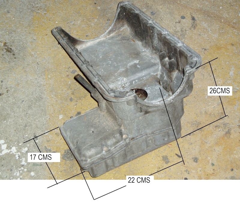

Si tu veux j'ai un carter de diesel en alu. il a je pense une meilleure contenance. C'est celui que j'avais dans l'ex montage de ma i2000. Je te fais une photo demain si tu veux ( si j'y pense surtout :red: )

Eric M a écrit : jeu. 06 nov., 2014 19:04Si tu veux j'ai un carter de diesel en alu. il a je pense une meilleure contenance. C'est celui que j'avais dans l'ex montage de ma i2000. Je te fais une photo demain si tu veux ( si j'y pense surtout  :red:  )
Le carter d'Ascona 2.0 Diesel contient 5L :oui:
Il vient effectivement d'une Ascona 20D... :oui:
Eric, ça m'intéresse :oui: j'ai mis une photo de ce carter, c'est la photo en noir et blanc ou le moteur sort du compartiment.
Logiquement ça devrait passer sans gêne pour l'échappement (assez gros).
Je pense que je dois te rendre une visite :tchine:
