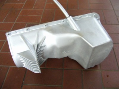

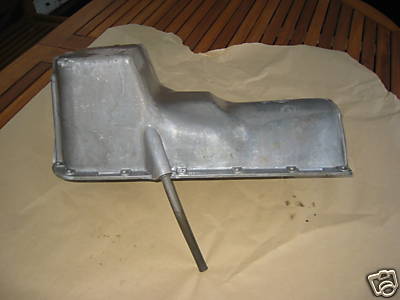

Ici quelques photos des carter en alu d’origine Opel :
Carter d’une GT/A.
Carter d’un Ascona B diesel.

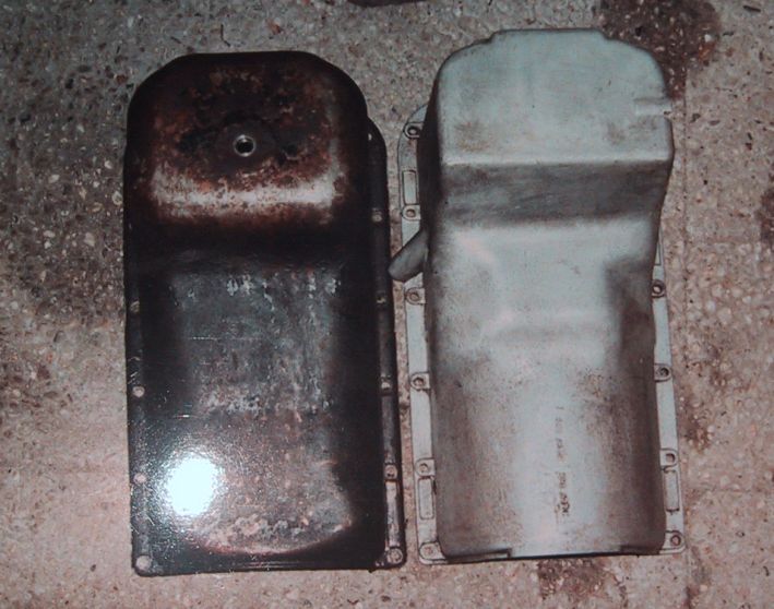

Un carter en acier de ?? à coté d’un carter de GT/A
