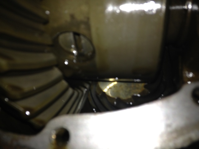

luna a écrit : jeu. 12 janv., 2012 17:35je confirme les como a/b en 2.5L c'est 3.45 d'origine. :oui:
Comme je l'ai dit plus haut, 3.56 pour les toutes premières B 25 S, ensuite c'est 3.45 pour tous les modèles sauf option...
Les A avaient le 3.56 et non le 3.45 :jap:
Alro, relis ce que j'ai écris et comme l'a dit wim, normalent le rapport de pont est gravé sur la grosse couronne ;)

david54
Messages : 863
Message par david54 »
oui , tu retire le cache pont et tu toune les roues et a un moment c est frapper sur la grosse courone
tu peux pas louper les numéros
Panzer Division Manta
Bah j'avais vu un 8 a la fin et j'ai pris un photo mais un peu flou
