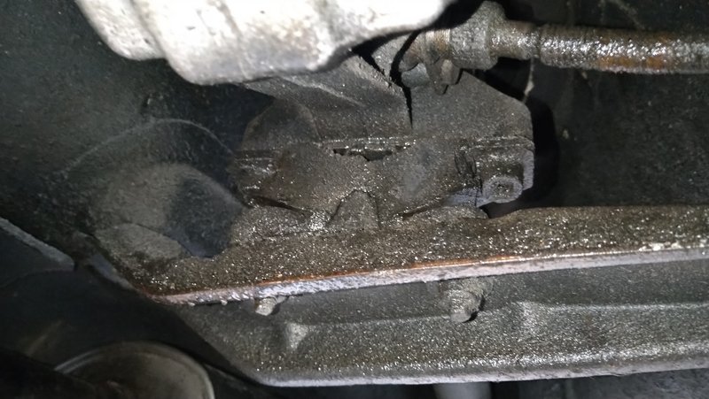

Publié : jeu. 14 oct., 2021 18:08
par Nar6
Un peu de nouvelles .
Déjà roulé 850 km avec et tout vas bien coté moteur et freinage , je me lasse pas de rouler . :sol:
Mais depuis quelques jours j'avais des vibrations dans la voiture et le levier de vitesse dansait le Jerk . :muah:
Alors j'ai mis la voiture sur le pont et voilà : :eek:
Complètement écrasé après + de 33 ans de bons et loyaux services .
J'ai donc suivi les déboires et les bons conseilles de notre cher Wim bos dans son sujet ici :
J'en ai profité pour décaper et peindre le support .

par wim bos
Ca me fait plaisir de voir que mon post de plus de 5 ans passé est lu et copié :bien:
