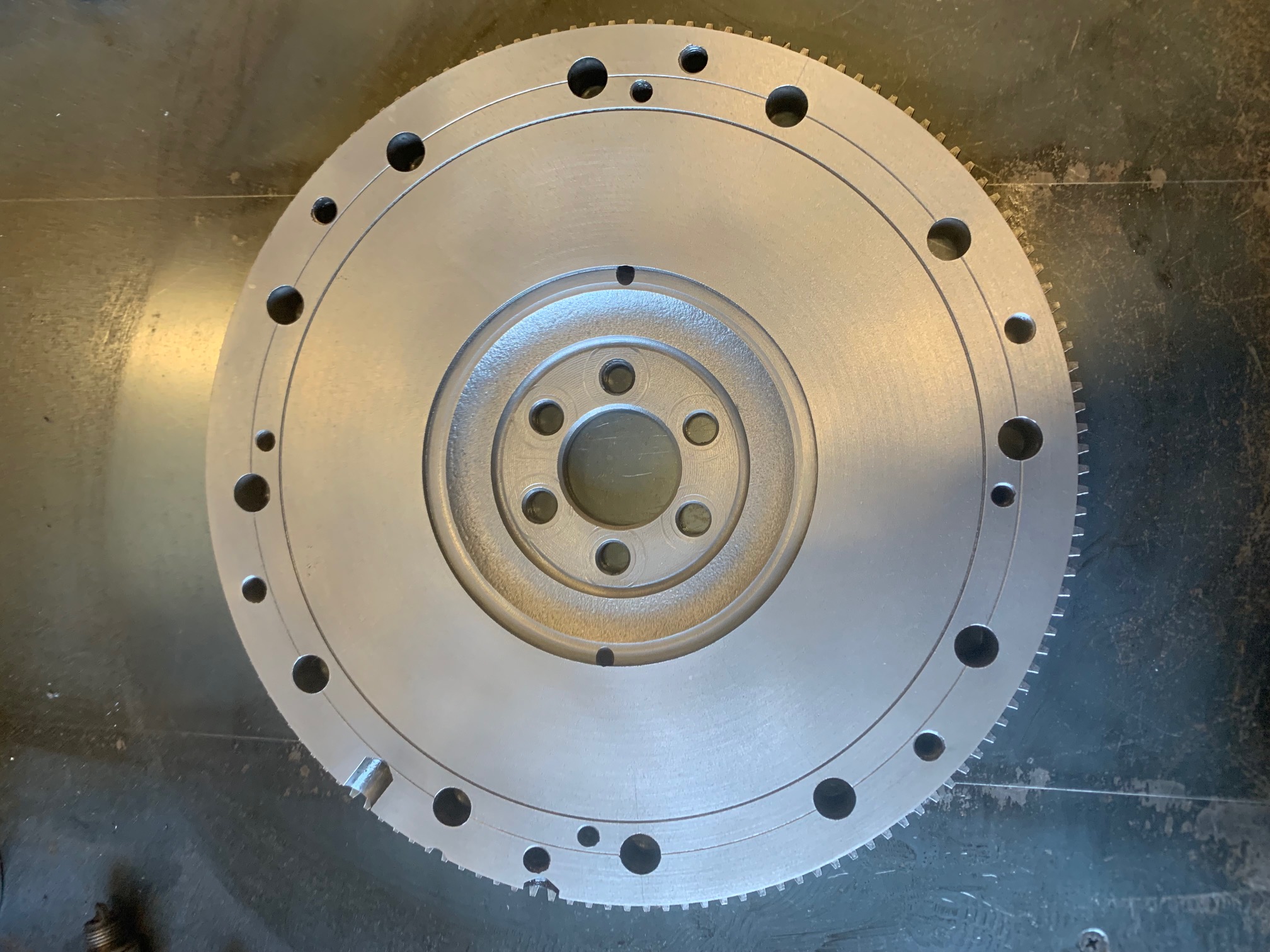

Messages : 6482
oui la taille des soupapes à moins d'importance avec un turbo, neanmoins on constate que les moteurs turbos récents ont quand même 4 soupapes par cylindre, mais c'est aussi parce qu'elles sont plus légères, donc moins de problèmes dans les hauts régimes.

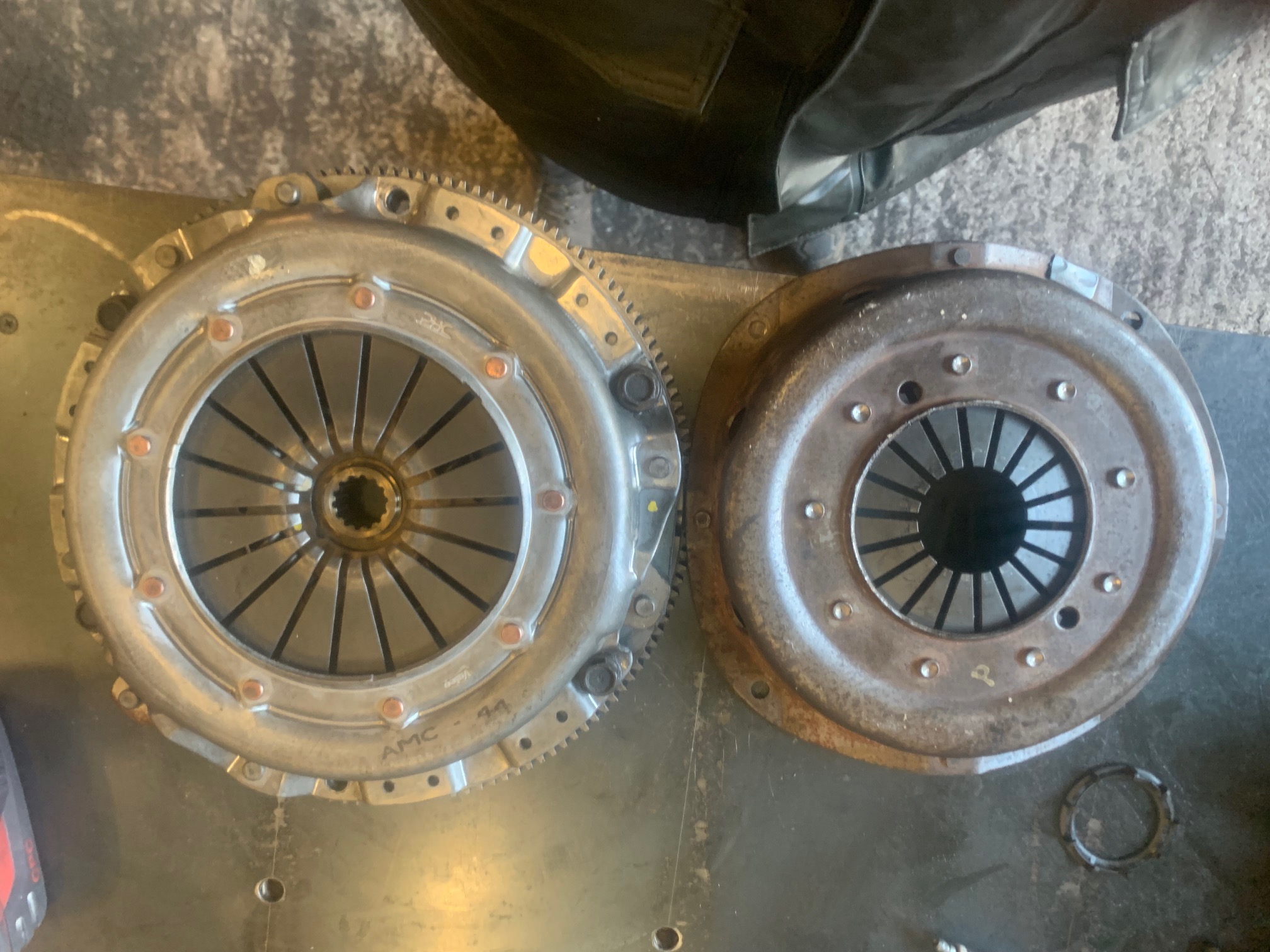

bravo pour ton plan embrayage, moi aussi j'ai ce problème d'embrayage trop faible.

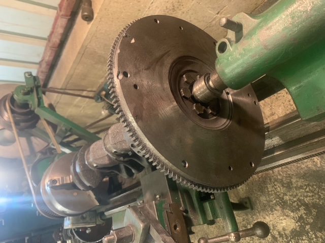

Mais comment as tu procédé pour positionner les trous de fixation du mécanisme afin qu'il soit centré sur l'axe du VM ?

mantaluke a écrit : mer. 10 janv., 2024 11:28 Mais comment as tu procédé pour positionner les trous de fixation du mécanisme afin qu'il soit centré sur l'axe du VM ?
Un vrai usineur aura certainement une technique plus précise mais j’ai tout simplement mesuré le diamètre d’entraxe des trous de fixation du mécanisme d’embrayage et je l’ai reporté sur le volant avec l’outil coupant lorsqu’il était en place sur mon tour d’avant-guerre mais qui tourne rond a quelques centièmes de mm près. C’est sensé donner un cercle parfaitement centré sur le volant. J’ai juste du m’y remprendre a quelques fois pour tomber sur le bon diamètre n’ayant pas d’afficheur de positionnement…
Mais Il faudra certainement que je fasse équilibrer le groupe poulie-vilo-volant avec le mécanisme d’embrayage malgré tout.
Sinon, j’ai continué à tailler de le VM aujourd’hui et je suis arrivé à 6,4 kg . Je peux encore en enlever vu l’engin mais je ne voudrais pas trop. J’ai vu un volants allégés pour Cih à 4,2kg… j’imagine que ça dépend de la prépa. Quel serait un bon compromis d’après vous ?

Messages : 6482
:bien: bon boulot, en effet une trace de l'outil est forcément centrée sur l'axe du tour et sur l'axe du volant si son montage est OK.
sans aucun doute, car tu as enlevé de la matière dans la zone ou se trouve les trous d'équilibrage.
pour la réduction de poids c'est largement suffisant car tu as prélevé un maximum à la périphérie et c'est là le plus efficace pour réduire l'inertie en rotation, en effet cette dernière est proportionnelle au carré du rayon.
Il ne faut pas oublier qu'il faut garder assez de masse pour absorber les pointes de chauffe entre deux patinages, sinon le volant n'arrive plus a dissiper la chaleur.

Aïe, j’ai vu ton message un peu trop tard, j’avais du temps ce matin et j’ai attaqué tôt du coup , j’en ai enlevé encore un peu. Je me suis arrêté à 6kg mais l’embrayage est beaucoup plus massif et lourd que celui d’origine donc ça devrait aller. Je l’ai monté avec son disque centré dans la boîte, il y a de la marge pas de frottement, je croise les doigts pour ne pas avoir de mauvaises surprises pour la suite. Je vais essayer d’emmener le groupe pour équilibrage rapidement
