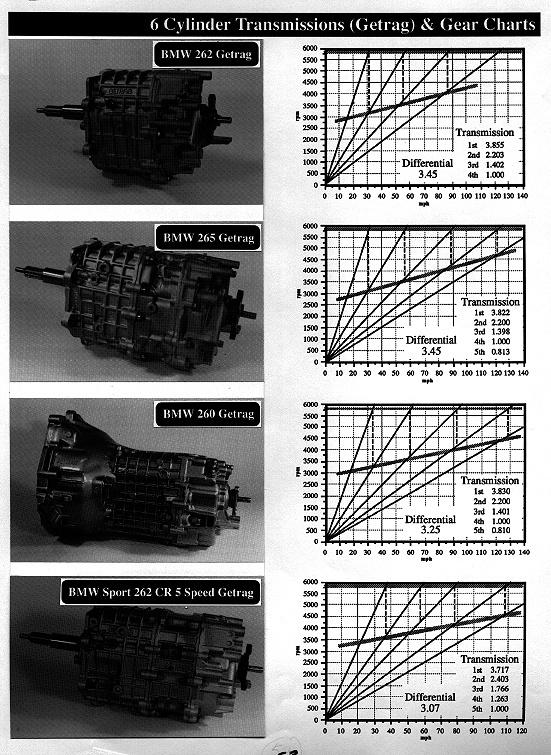

Messages : 9240
Si ça peut aider :

Ok donc on mélange bmw et opel. :mdr:
Ici en opel getrag 264 est une boite 4 .
merci pour l'article Jay.
Ce sont les mêmes. Perso, jamais entendu parler de "264".
Merci Jay, donc il y à eu des 262 en 5.

en senator et monza, on a eu des getrag boite 4 sur les 3L jusque 82 de série, la boite getrag 5 est en option
sur les modèles après 82 elles avaient la boite 5 getrag de série et la 5eme est surmultipliée
voila pour les getrag avec cloche démontable
en 2.5E la boite 5 getrag n'a pas la cloche démontable et tire un peu plus long que la boite de la 3l(qui elle a la cloche démontable)
la getrag de 2.5E est quasi idem à une boite de manta GSI. la sortie de boite pour le raccord avec l'arbre de transmission diffère cependant.
Voilà ce que je peux vous dire avec les boites que j'ai, les docs que j'ai (sans avoir été les relire depuis ouch 10ans)
Pour la getrag "courte" avec 5eme en prise directe c'est typique des BMW déjà monté sur les anciennes 323i si je ne me trompe pas...
Opelistement
