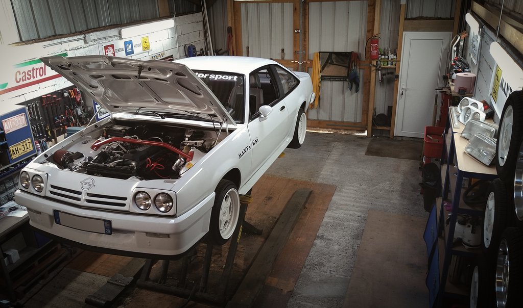

cet atelier est un véritable lieu de méditation sur la beauté de la manta :muah:
Messages : 5127
Avec les objets de culte, double optique, simple, jantes ... :mouah:
:+1: c'est bien d'avoir de la place, je me demande s'il n'a pas un oscilloscope caché quelque part. :)

mantaluke a écrit : mar. 19 oct., 2021 12:26cet atelier est un véritable lieu de méditation sur la beauté de la manta Â  :muah:
C'est pour ça qu'elle est en lévitation . :muah:
SHADOWTOO a écrit : mar. 19 oct., 2021 12:57Avec les objets de culte, double optique, simple, jantes ... :mouah:
J'essaye de faire mon petit stock de pièces au cas ou , et j'en profite pour que cela fasse partie de la déco en même temps. ;)
wim bos a écrit : mar. 19 oct., 2021 15:07:+1:  c'est bien d'avoir de la place, je me demande s'il n'a pas un oscilloscope caché quelque part.  :)
Non wim j' en ai pas , mais là tu viens de me donner des idées . :))
