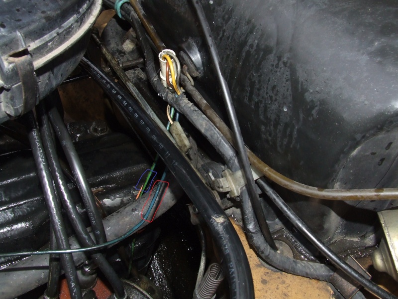

kevjail a écrit :jeu. 01 janv., 1970 00:00 celui de t° d'eau sort du faisseau coté conducteur , en dessous du bocal de lave glace , il est vert avec une cosse femelle au bout , un petit fil vert , d'environ 60 70 cm seul ... , celui d'huile me rappel plus ! , je regarde sa demain !
salut
merci , car je ne le trouver pas, a moins de suivre en sans inverse :sic:
je vient de regarder , j'ai deux fil noir ( ancienne bobine ) et ensuite deux autre fil , un qui est gainer et sous ce protecteur il est de deux couleur blanc et bleu ( ça risque d'être lui ) et l'autre je pense qu'il est marron ,mais pas sur ( il est vraiment crade )

kevjail
Messages : 1135
Message par kevjail »
alors , sur cette image , le fil bleu ( entouré en rouge ) est celui de t° d'eau , et le fil vert et bleu ( entouré en bleu ) et le fil de pression d'huile !
j'ai d'autres photo s'il faut :oui:
