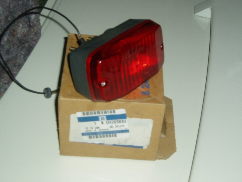

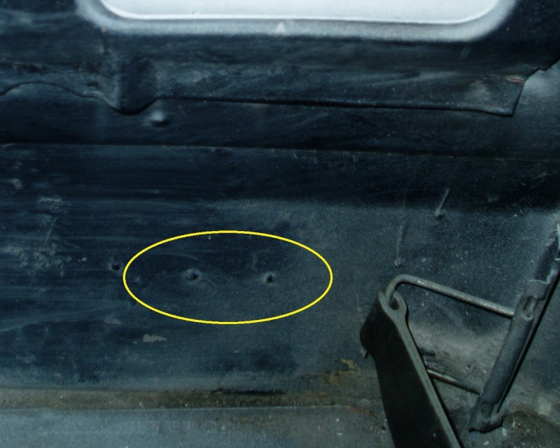

En fait, ce sont trois vis et pas trois trous...mais je doute qu'il existe un antibrouillard suffisamment lourd pour nécessiter trois points d'ancrage...
J'en ai un quelque part dans mes cartons, je vérifierai.
Il n'y en avait pas sur les B1, il me semble que les premiers sont apparus sur les GSI...[/QUOTE]
deux trou de fixation et un trou pour le fil
option d'origine

wim bos a écrit : ↑ven. 25 juil., 2014 12:17Ces sont deux trous pour la fixation et un trou pour le fil, ce marquage existe depuis le début des Ascona / Manta.
Effectivement, je n'avais pas pensé au passage du fil

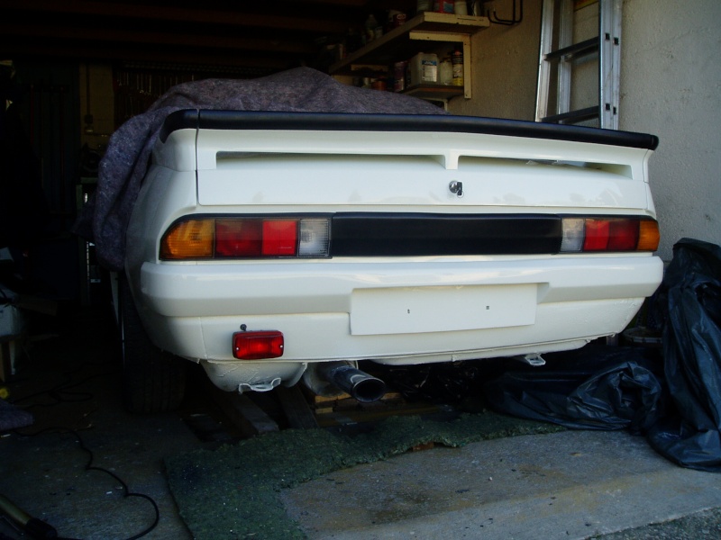

Au fait, Wim, si tu cherches tes clés, elles sont sur le coffre
Je sais ! ce n'est pas grave, on ne peut pas lire le numéro
Tu comprends que les photos sont prises pendant le montage de la lampe, à ce moment là le coffre a été ouvert plus qu'une fois, vu que la mienne n'est pas équipée avec une serrure "Taxi" comme une certaine 400
, je suis obligé d'avoir la clé dessus.
Mais je suis devenu prudent depuis cella à été volée à l'autre coté de cette porte.
