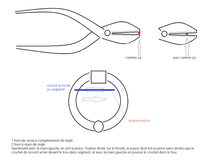

Pour remettre les ressorts en place,je me sers du bout de la pince universelle,tu engage le ressort,tu appuie fort et tu fais 1/4 de tours et c'est OK! :bien:

Perso,j'ai toujours monté les garnitures arrières avec une pince universelle et un tournevis plat. :oui:
(et récemment sur la Commodore)

Non, ce genre de pince ne sert à rien sur une voiture, chez un Blitz c'est autre chose.
Nous avons toujours monté ces ressorts avec une pince coupante ! :oops: mais sans couper le ressort !
Actuellement je suis un peu limité dans mes possibilités pour faire un bon dessin mais finalement c'est comme ça;
