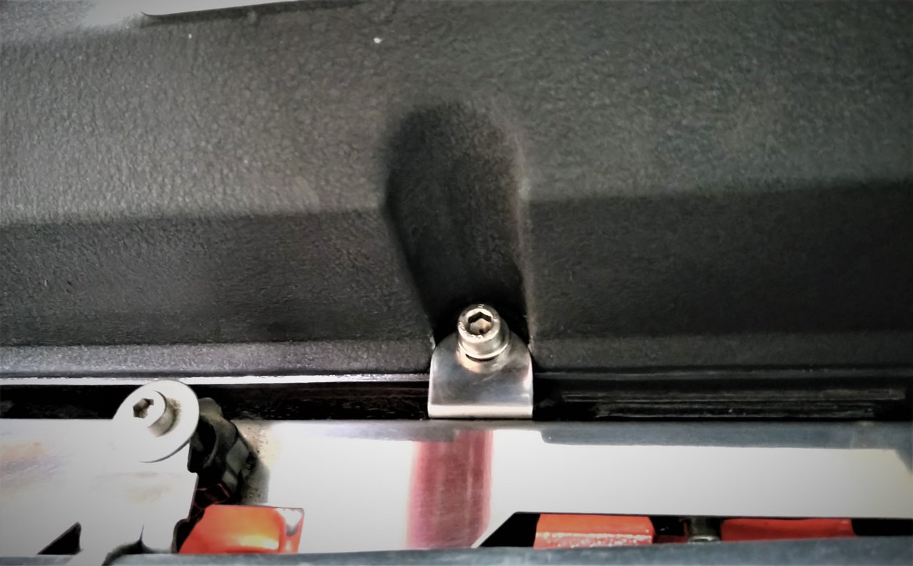

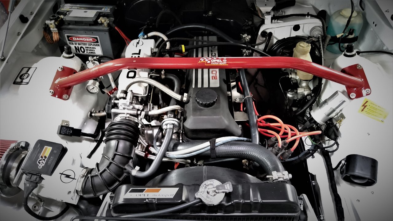

Voilà cache culbuteurs posé et testé à chaud pas de fuite. :win:

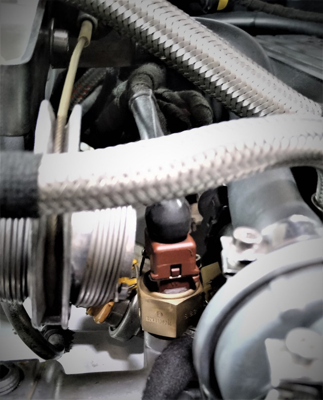

J'en ai profité pour poser aussi les sondes bleues et marrons que j'avais reçu , et bien problème résolu de starter et ralenti instable ,
je ne sais la quelle des deux était en panne tant pi , ça fonctionne comme avant . :win:
J'ai fait l'appoint en LR et après nettoyage de la baie moteur car le blanc ça se sali vite.
