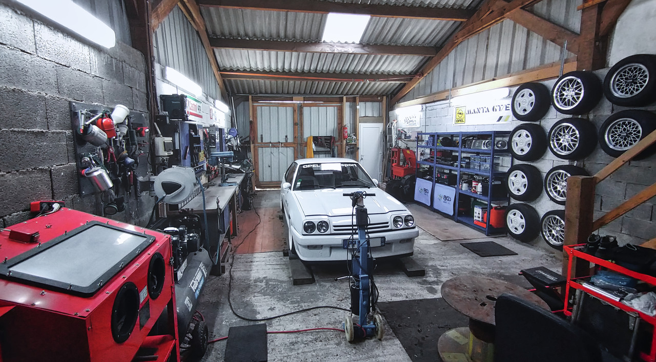

Et petit nettoyage du garage hier en fin de journée pour attaquer les travaux du freinage arrière dans de bonne conditions. :)
